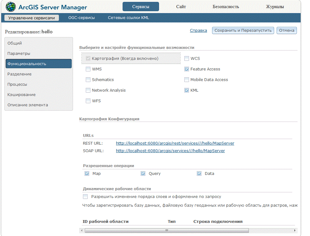

в общем, хоть слой и имеет название mapservicelayer - это на самом деле один большой составной слой. и для него нужно указывать весь сервис целиком, а не его конкретный слой (с id = 0 как у вас)
а feature server нет, потому что при публикации карты на вкладке функций не указали доступ к обектам (feature accsess)

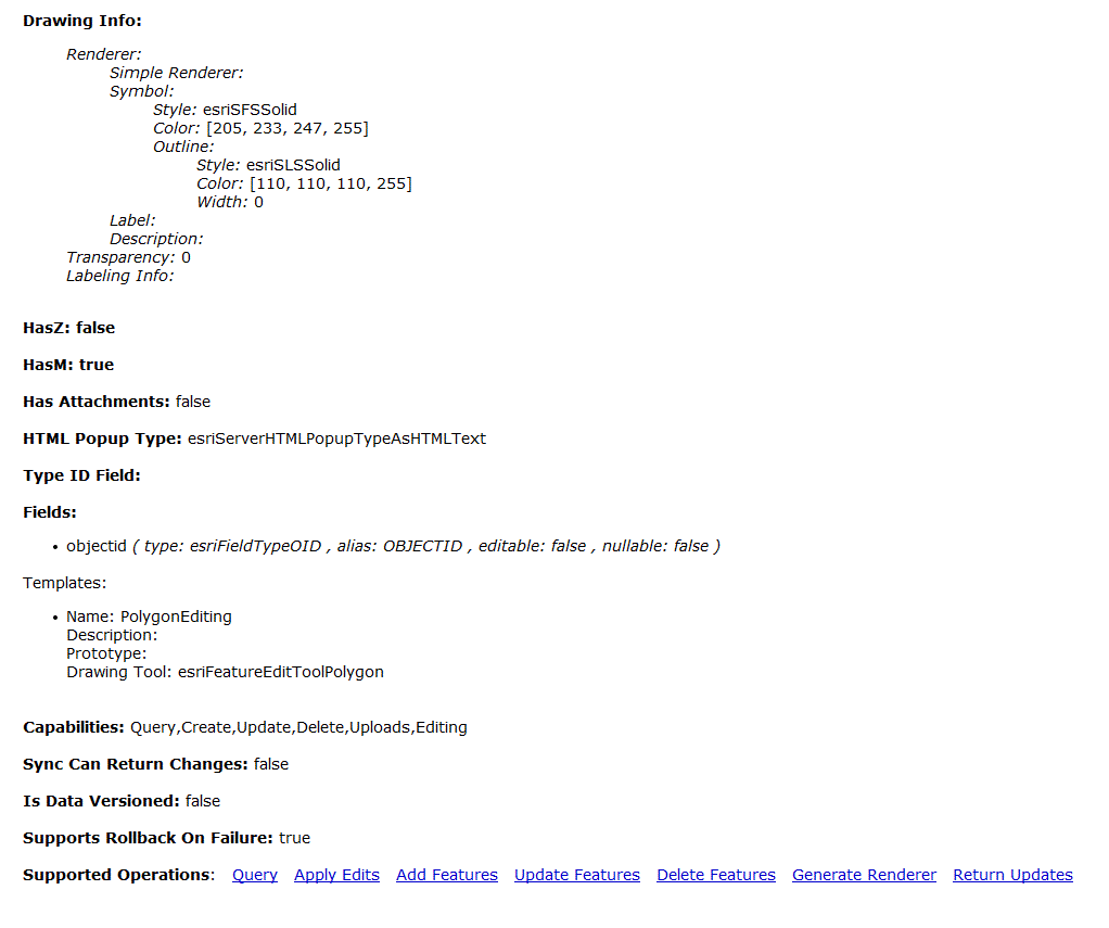

Однако, когда я создал FeatureService и захотел посмотреть на него из сервера, то возникла ошибка:
Это из-за настроек версионности?
Настройки слоя на сервере
НастройкиСервераHello

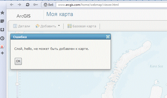

Вот какая ошибка
Не удается добавить слой с полигонами

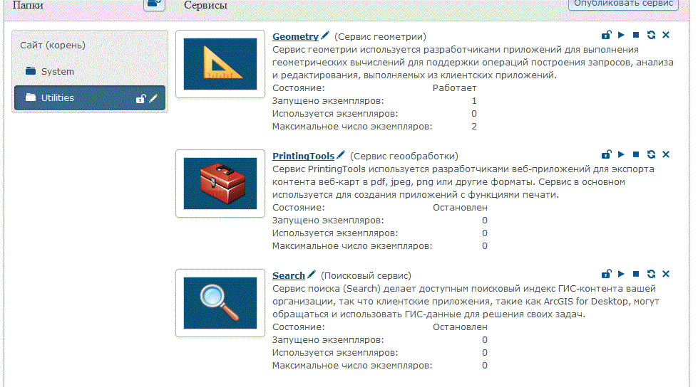

И вот что еще не очень понятно, в документации javascript написано, что надо создавать еще и сервис геометрии
esri.config.defaults.geometryService = new esri.tasks.GeometryService("http://tasks.arcgisonline.com/ArcGIS/rest/services/Geometry/GeometryServer");
Но он вроде бы по умолчанию создается? или на рисунке изображен не сервис геометрии
Это сервис геометрии?

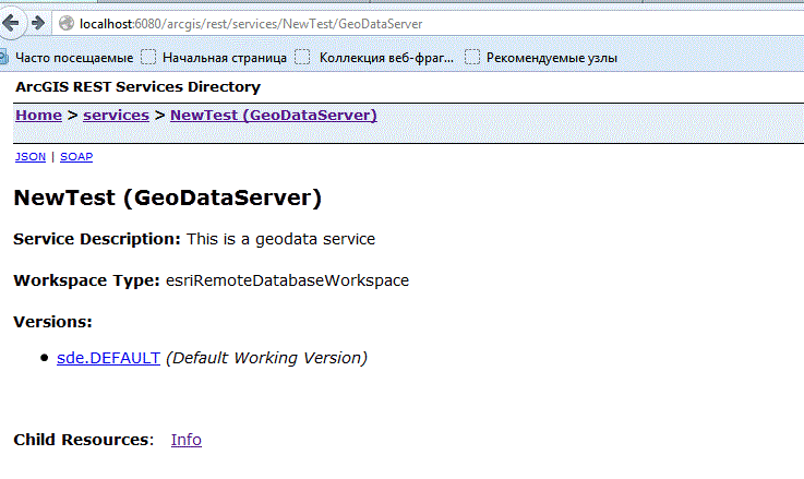

Опубликовал само соединение к базе данных.
Подскажите, пожалуйста, зачем нужен сервис GeoDataService и какие типы сервисов нужны для редактирования векторной графики с компьютера клиента?

novice писал(а): Однако, когда я создал FeatureService и захотел посмотреть на него из сервера, то возникла ошибка:
почему такое предположение?

сами ответили на вопрос. если создан - создавать не надо.

novice писал(а):Опубликовал само соединение к базе данных.
а зачем опубликовали? если просто так - лучше потратьте время на чтение одного простого раздела справки - о типах сервисов. сслыку я вам уже давал в этой или предыдущей теме.
уверен, что сервис этот вам в ближайшее время не понадобится.
про то какие типы сервисов нужны для редактирования полигонов - мы уже обсудили. смотрите эту и предыдущую тему. и не забудьте что потребутеся клиент. попробуйте использовать готовый вьюер flex или silverlight - там мастером можно сервис добавлять и увидеть сразу работает ли редактирование или нет. на arcgis.com в этом плане меньше удобств + локализация этого сайта далека от идеала.

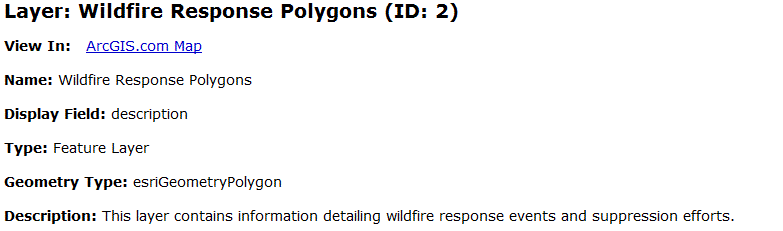

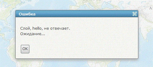

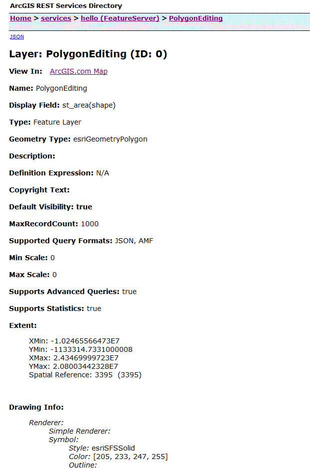

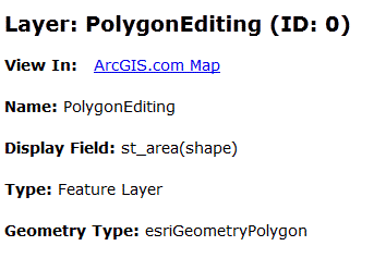

Не могли бы Вы подробнее пояснить насчет ArcGIS.com Map. Не понятно: обя слоя с полигонами(мой и ESRI) располагаются на Feature Service. Свойства одинаковые. Но ESRI слой я могу потестить на карте, свой нет.
Подскажите, пожалуйста, что надо сделать, чтобы можно было использовать ArcGIS.com Map для того, чтобы потестить свои сервисы?
Мой слой с полигонами
Слой с редактируемыми полигонами ESRI

novice писал(а):Не могли бы Вы подробнее пояснить насчет ArcGIS.com Map. Не понятно: обя слоя с полигонами(мой и ESRI) располагаются на Feature Service. Свойства одинаковые. Но ESRI слой я могу потестить на карте, свой нет.
я уже сказал, что тестируйте правильность работы сервисов в вьюере под flex или silverlight. там богатый информер об ошибках. когда убедитесь, что сервисы работают - переходите дальше
