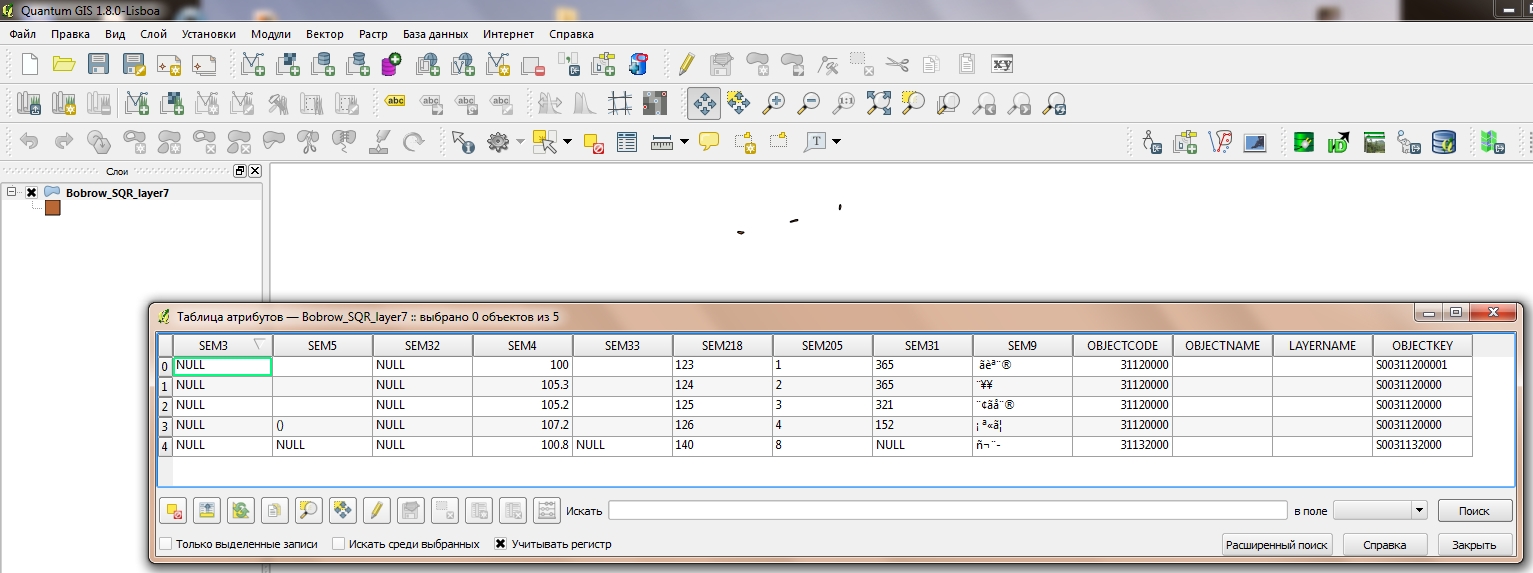

Извините за флуд, который тут развел. Собственно, вот шейп к примеру. Ошибки не в Панораме. В NextGIS он нормально открывается в кодировке System, а в Qgis 1.8 - в кракозябрах.
yellow-sky писал(а): Черт. Откуда тут культурные пользователи линукса. Они даже не грубят сразу. Товарищ. Говори где у тебя проблему в лине. помогу в чем смогу.
Да собственно проблема решена в NextGIS, просто хотелось бы не прыгать между системами в работе, хотелось бы видеть такой хороший продукт в свободной системе, вот и всё. Остаётся ждать, когда изменения пройдут в официальный релиз.
Кракозябры налицо

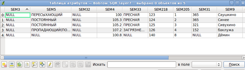

Сообщение Александр Мурый » 19 июл 2012, 00:33
Шейп открывается без "кракозябр" в кодировке CP866 (напомню, идёт _2012_ год).
Debian 6, QGIS 1.8.0-Lisboa.
