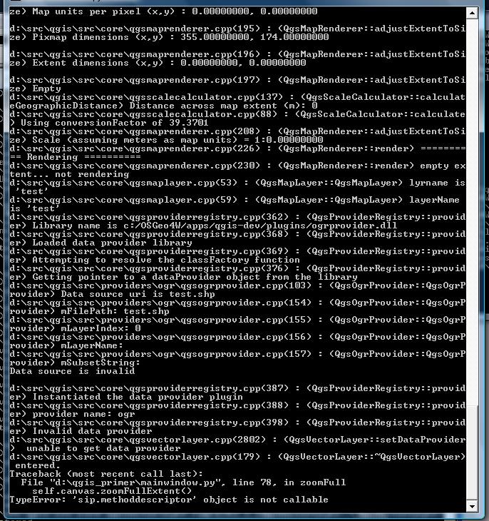

Здравствуйте, скачал набор данных, указанных в статье, изменил пути глобальных переменных, запустил из командной строки run.bat - заработало, но не все, не работал инструмент "полный охват". На следующий день, запустил run.bat - заработало, но не все, перестал работать инст. "добавление темы" и по прежнему не работал "полный охват". Уважаемые, подскажите пожалуйста, что может быть не так, выкладываю скрины ошибок:

xen87 писал(а):Здравствуйте, скачал набор данных, указанных в статье, изменил пути глобальных переменных, запустил из командной строки run.bat - заработало, но не все, не работал инструмент "полный охват".
API изменилось. Найдите в коде функцию увеличения до полного охвата и замените
self.canvas.zoomFullExtent()
на
self.canvas.zoomToFullExtent()
xen87 писал(а):На следующий день, запустил run.bat - заработало, но не все, перестал работать инст. "добавление темы"
Вот так взял и перестал работать: никаких сообщений об ошибках и shape-файл лежит по тому же пути, который указан в коде?

1. Название функции в коде нашел и заменил, теперь ошибка не выскакивает.
2. ни каких сообщений об ошибках не выскакивало, местоположение шейпа не менялось (лежит в одной директории с файлами кода).

Приложенный к статье архив с программой перестал работать... Конкретно, не срабатывает загрузка слоя:
  def addLayer( self ):
    """add a (hardcoded) layer and zoom to its extent"""
    # Слой должен быть в той же папке, что и файл приложения
    # Имя слоя задано в коде
    layerPath = "test.shp"
    layerName = "test"
    layerProvider = "ogr"
    # Создать слой
    layer = QgsVectorLayer( layerPath, layerName, layerProvider )
Т.е. сама программа запускается, появляется окно и панель инструментов, но кгода дело доходит до выполнения строки
слой не добавляется, в консоль пишет "Failed to load"
PS версия: 1.7.4-Wroclaw

Не воспроизводится, все работает и загружается.
Пути к каталогам QGIS в батнике правильные? Слой test.shp присутствует в каталоге приложения? Еще одно дикое предположение, возможно установлено несколько версий QGIS, часть путей указывает на одну версию, часть — на другую. В результате получаем конфликт и часть библиотек (например, провайдер OGR) не грузится.
Действительно, проблема была в путях: я указал полный путь к qgis (/usr/lib/qgis/), и это не работало. После того, как я изменил путь на /usr ошибка пропала.
(Не могу понять, почему нужно именно /usr, а не /usr/lib/qgis/ ...)

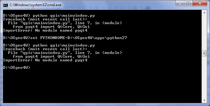

Народ подскажите в чем проблема сделал все как сказано, установил нужные либы. Но не моя компиляция не уже готовая не работает. При запуске mainwindow в питоне вылазит ошибка.
File "C:\OSGeo4W\qgis\mainwindow.py", line 3, in <module>
from pyqt4 import QtCore, QtGui
ImportError: No module named pyqt4
на from PyQt4 import QtCore
File "<pyshell#0>", line 1, in <module>
ImportError: DLL load failed: Не найден указанный модуль.
Питон начинают изучать недавно, просьба сильно не кретиковать.

А QGIS у вас установлен? А какой и по какому пути? Случаем не держите на машине несколько копий Python?

1. Запускаю бат у меня вылазит 2 мегающих окна и оба сразу закрываются.
2. Когда открываю через командную строку вбивая все что находит в бате. то получаю такое сообщение.
3. Разницы нету с питонхоум или без него.
Пути в бате менял.
Путь к питону C:\Python27
установлено 2 QGIS
1.7.4 C:\Program Files\Quantum GIS Wroclaw\bin\nircmd.exe" exec hide "C:\Program Files\Quantum GIS Wroclaw\bin\qgis.bat
1.8.0 D:\OSgeo4W\bin\qgis-dev.bat

Корень проблемы в этом
maestro90 писал(а):Пути в бате менял.
установлено 2 QGIS
Т.е. у вас в системе три копии Python: общесистемный (C:\Python27) и по экземпляру с каждой версией QGIS. При запуске командного файла или из командной строки управление передается общесистемному Python, который о QGIS и её обвязке ни сном, ни духом.
Попробуйте убрать из PATH все упоминания об общесистемном Python или прописать полный путь к python.exe из поставки нужной версии QGIS
