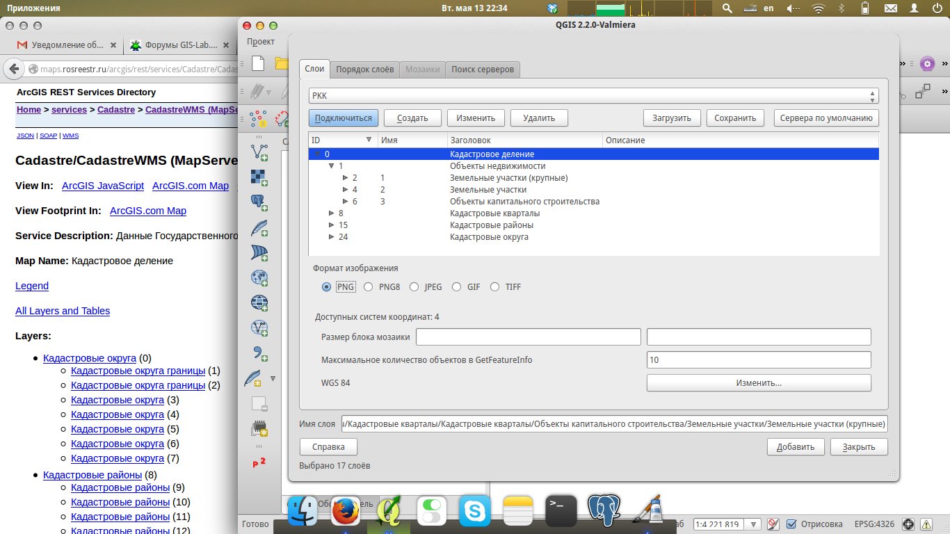

Starski777
в QGIS хочу добавить слой WMS - кадастровую карту. ввожу новый адрес http://maps.rosreestr.ru/arcgis/rest/se ... /MapServer но ни одного слоя нет (квартала и т.д.) Я что то не правильно ввожу?
Re: получение данных с портала Росреестра
Добавлено: 13 май 2014, 18:38
Филиппов Владислав
всё хорошо
вот URL = http://maps.rosreestr.ru/arcgis/service ... /WMSServer
Добавлено: 13 май 2014, 19:10
Starski777
Спасибо большое =)
