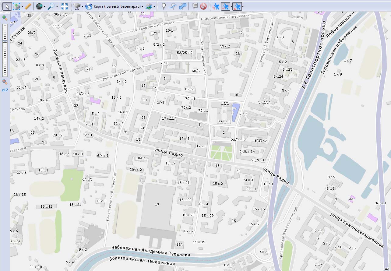

Re: получение данных с портала Росреестра
Хотя в саспланете более пристойно смотрится. Особенно разноцветные домики.
- saspl.jpg (185.93 КБ) 15598 просмотров
Выложите ZMP для подключения Базовой карты к SASPlanet...
Изначально карта росреестра в Sasplanet есть. В плюсовом репозитории. Вызвать её можно через "карты - другие карты - Карта (rosreestr.ru)". Я правда на это не обратил внимания и сделал zmp'эшку повторно. Архив с zmp файлами прикладываю. Архив распаковать и закинуть в папку с плюсовым репозиторием. После этого через "Карты - Росреестр" можно открыть карту России и Ортофотопокрытия Росреестра (только на Москву и часть области). Через "Слои - Росреестр" можно вызвать аннотации к карте России и границы АТД. Границы АТД грузятся медленно, видимо из-за некорректного скрипта.
Вроде всё.
Вроде всё.
_Rosreestr.rar- (10.05 КБ) 605 скачиваний
Спасибо, работает...
