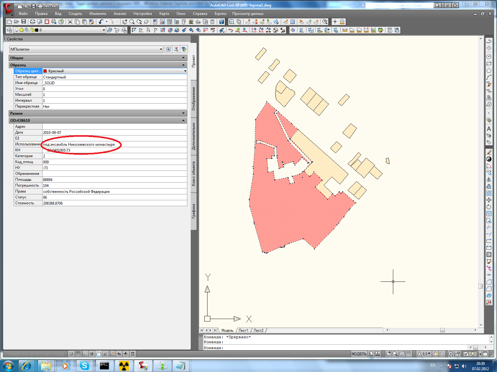

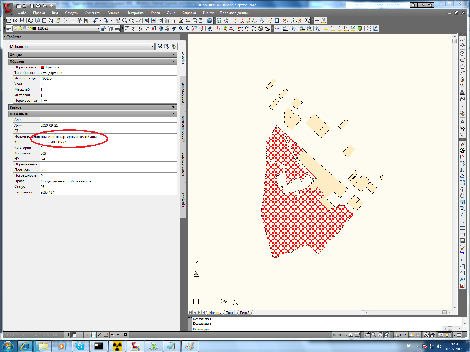

Сообщение Olga_@@@ » 07 фев 2012, 17:34
В том архиве, который я отправляла в личку (2kvartala) это видно.
Вот скриншоты:
1 - импортирован один файл (ошибки нет)
2 - импортировано пакетно (ошибка)
Ошибка опредеяется по объекту, выделенному красным
