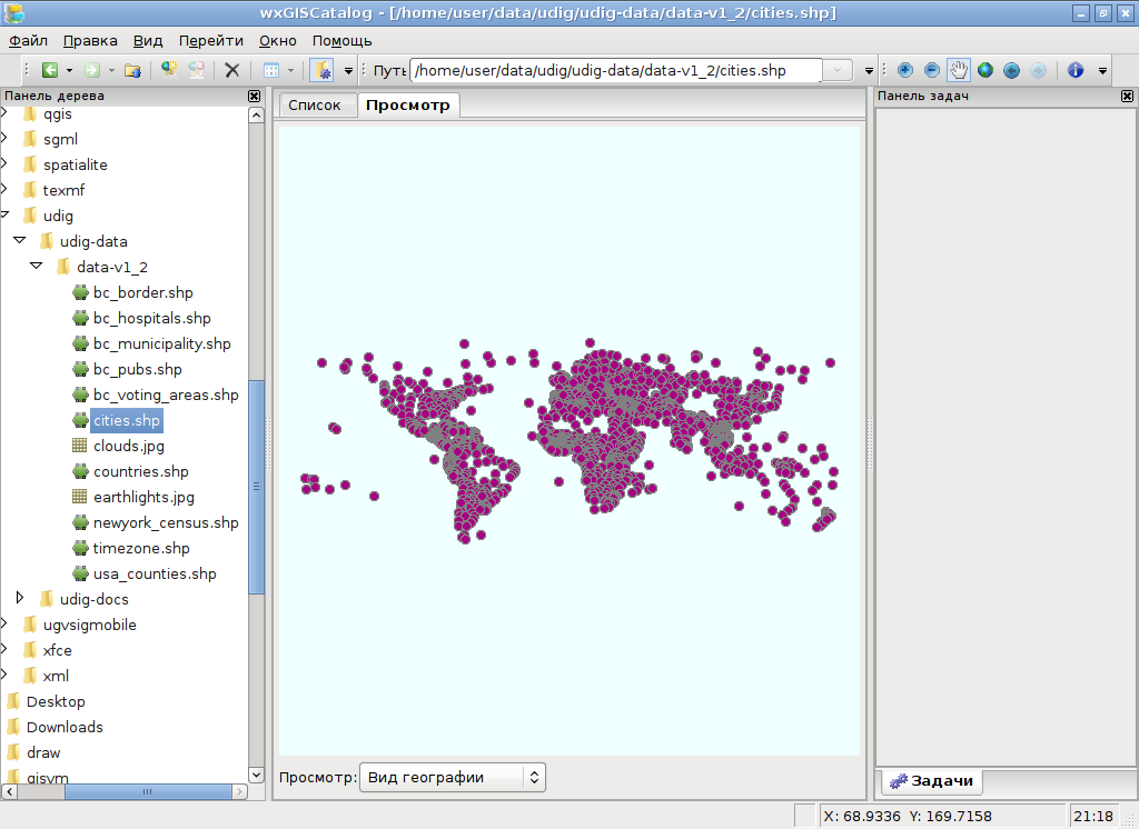

Поставил wxGIS на другую машину с регулярно обновляемой Xubuntu 10.04 -- запустилась сразу с русским интерфейсом без всяких ошибок. Только в каталоге ~/home/user/wxGIS/ нет конфигов вообще.
Скрин:
По поводу версии для других линуксов: конечно, линуксоидам надо бы помочь автору, пока он не заблудился в "зоопарке дистрибутивов".. Как я понял, можно ставить и через обычный ./configure - make - make install, так что половина проблемы уже решена.

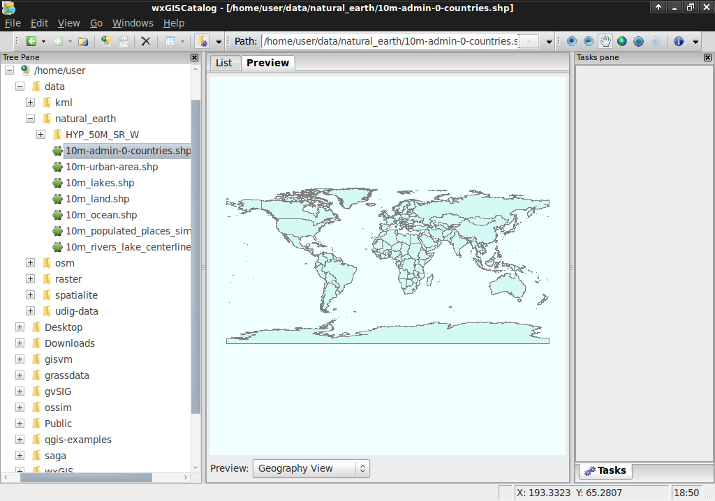

Об wxGIS тут португальцы написали:
http://geoparalinux.wordpress.com/2010/ ... rccatalog/
Есть ряд скриншотов под Линукс
Порадовало:
Parabéns ao Dimitry Barishnikov
