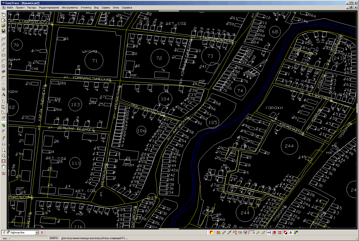

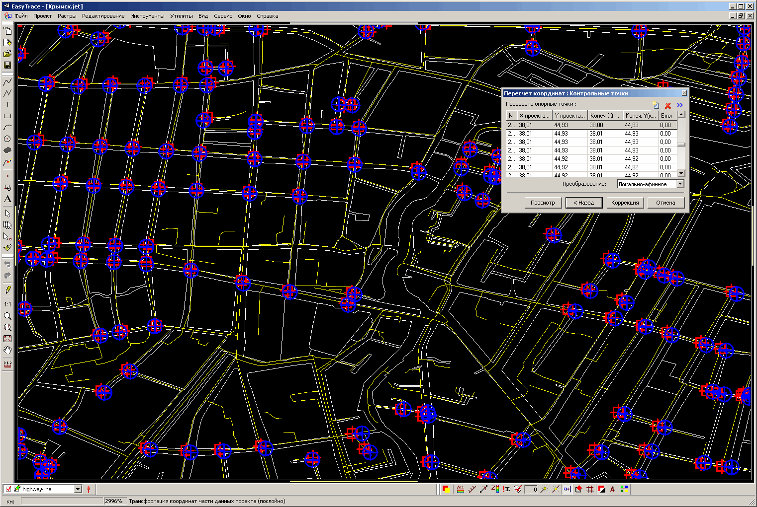

Данные после коррекции по ~500 опознанным перекрёсткам.
Re: Крымск, данные
Добавлено: 09 июл 2012, 21:46
Григорий Степанов
Добавлены слои точечных объектов Number и Street с номерами домов в атрибутах.
Точки вставки текста (+точки с атрибутами) везде близки к прямоугольникам домов но не попадает внутрь.
Их около 13000 так, что править позиции точек было некогда.
К сожалению OSM не блещет точностью. Местами план гораздо более похож на правду.
Лучше бы это был снимок, тогда точно знаешь, что тянешь вектор куда надо...
Сопоставление точек до коррекции (желтые линии - дороги из OSM):
До коррекции.gif (109.08 КБ) 15004 просмотра
То же, но после коррекции:

Григорий, возможно ли повторить коррекцию с сохранением структуры слоев и атрибутики, т.е. изменить ТОЛЬКО геометрии?
Пока используем вторую коррекцию Bishop, но ваша несколько лучше.

Максим Дубинин писал(а):Григорий, возможно ли повторить коррекцию с сохранением структуры слоев и атрибутики, т.е. изменить ТОЛЬКО геометрии?
Максим, увы, не понял вопроса.
Но повторить (или продолжить) коррекцию безусловно можно.
Были указаны далеко не все перекрёстки (около 500), а их, на вскидку, более 1000.
К сожалению дороги из OSM местами просто отвратны (на уровне фантазии),
но их приходится использовать т.к. поблизости нет других опорных точек.
При некотором упорстве, можно затащить все атрибутированные точки с номерами домов в их прямоугольники.
Их около 13000, но если надо - сделаем.
Re: Крымск, данные
Добавлено: 09 июл 2012, 23:09
в ваших выходных слоях отсутствует атрибутика, переименованы слои, разбиты по другому нежели исходные шейпы. Вы же привязываете шейпы? Было бы здорово, если бы все осталось как есть (в исходном наборе шейпов) и изменилась бы только привязка (геометрия).
С кол-вом реперов переусердствовать не нужно, точности привязки достаточно такой как сейчас, все равно эти данные, конечно, не будут импортироваться напрямую, а использоваться только для сверки.
Re: Крымск, данные
Добавлено: 09 июл 2012, 23:24
Григорий Степанов
Из исходных слоёв OSM была вырезана прямоугольная область в окрестностях Крымска. Так, что все слои OSM заведомо невалидны - они использовались как опора и в архив попали случайно. Предполагалось, что будут взяты только слои адресного плана + точечные слои Number и Street с номерами домов и названиями улиц.
