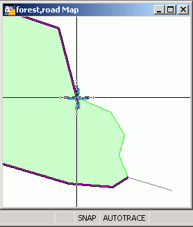

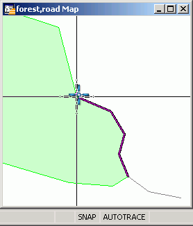

Не могу посмотреть кино. Впрочем, всё просто: в режиме рисования полигона или полилинии жмём S для прилипания, T для автотрассировки и цепляемся за существующий полигон или полилинию. Подведение курсора к другому узлу подсвечивает трассу. Если зацепились за полигон, нажатие Ctrl подсветит альтернативный путь.
Трасса может проходить по объектам из разных слоёв, лишь бы они имели совмещённые узлы.
