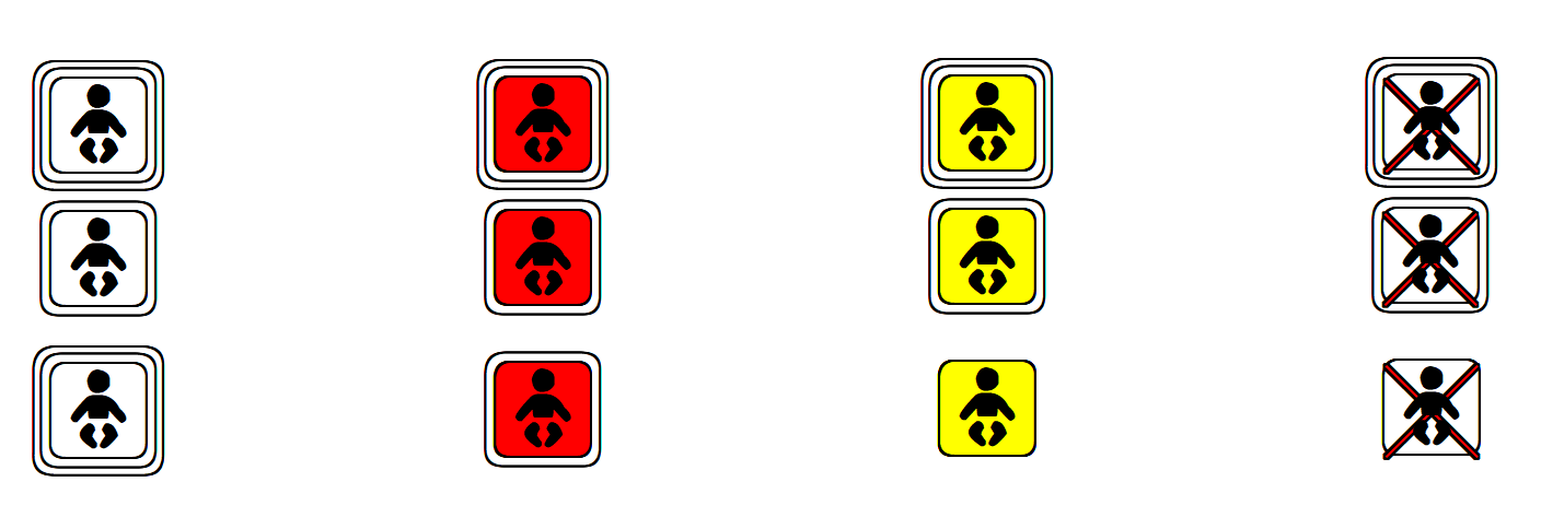

Сделал все значки в виде шрифта, если есть необходимость могу поделиться!
И хочу сказать отдельное спасибо за стили линий ginpetr. Достаточно быстро разобрался в толщинах и какой тип линии к чему относится!
Векторизовал прямо из растров, по этому значки не идеально ровные, но в размере 6х6 мм. не особо и заметно.
