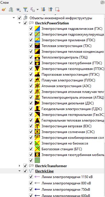

AlexRomantsov
Сообщения: 449
Репутация: 168
Ваше звание: хм, сам не знал
Откуда: Томск
Re: Библиотека условных обозначений для QGIS
Сообщение AlexRomantsov » 30 сен 2022, 05:16
Есть готовый проект QGIS под 10-й приказ. Но библиотеку стилей не формировал, все настройки отображения условные, сохранены в проекте - каждый кирпичик (элемент, символ) стиля включается по условиям выражения (например status=3 (Планируемый к размещению)). И эти настройки стилей заточены под конкретную структуру полей таблиц и значений классификаторов. Большинство маркеров для стилей, в т.ч. линейных, созданы специально под проект, собраны в виде OTF/TTF (в буквенном шрифте). В общем довольно сложно организованный (и затратный по времени) проект. Бесплатно не поделюсь :) Не жадный, но подгонка проекта под вас, выкусывание нужного, консультирование - тоже потребует труда и времени. Безвозмездно могу подсказать, как настроить единственный, произвольно выбранный Вами слой-объект из 10-го..

zingeroud
Сообщения: 47
Зарегистрирован: 21 ноя 2013, 15:16
Репутация: 14
Сообщение zingeroud » 30 сен 2022, 10:25
Проект мы тоже собрали, так же руки не дошли сделать библиотеку стилей. Условные знаки точечных объектов сделали через svg набор значков. По этому и ищу библиотеку стилей. Как сделаем думаю выложим сюда.
AlexRomantsov
Сообщения: 449
Репутация: 168
Откуда: Томск
Сообщение AlexRomantsov » 30 сен 2022, 10:37
Могу оставить в своем проекте только линейные и площадные объекты (это быстро), но несколько десятков маркеров (для границ) нужно будет либо экспортировать в svg из otf, либо пересоздавать (по вашим настройкам рисунка SVG). И маркеры в стилях перенастраивать с шрифтовых маркеров на svg. Также потребуется переопределять запросы в выражениях (условий визуализации) для ваших слоев/полей. Если хотите - скину прототип такого проекта
