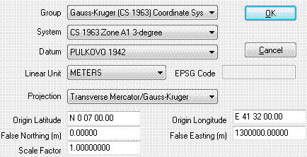

не могли бы вы пояснить, что вы называете угловым смещением? в поперечном Меркаторе есть только lat_0, lon_0 (в градусах), и смещение в проекции dX, dY (в метрах). Никаких других параметров (кроме масштаба) вроде не предусмотрено.Донецков писал(а):Естественно для каждого района своя угловая величина смещения по X....
Большенство используемых программа понимают параметры с угловыми смещениями, поэтому никаких проблем...
- Сообщения: 3058
- Репутация: 189
Re: Программы для перевода СК63?
Может немного не правильно выразился..., но суть не меняется:
посмотрите вложение, это то что называется Origin Latitude...
Приведены параметры для блока A СК-63 - Закавказье - параметры в открытом доступе...
в них Origin Latitude = 7 минутам, а dX = 0.
Аналогично и для других блоков СК-63....
- Параметры СК.gif (7.16 КБ) 18637 просмотров

У Вас не dX = 0, а северное смещение = 0 м, а восточное = 1300000 м. - т.е. параметры проекции.Донецков писал(а): а dX = 0.
dX, dY, dZ - это же сдвиг WGS84 в м для параметров преобразования (датум)
