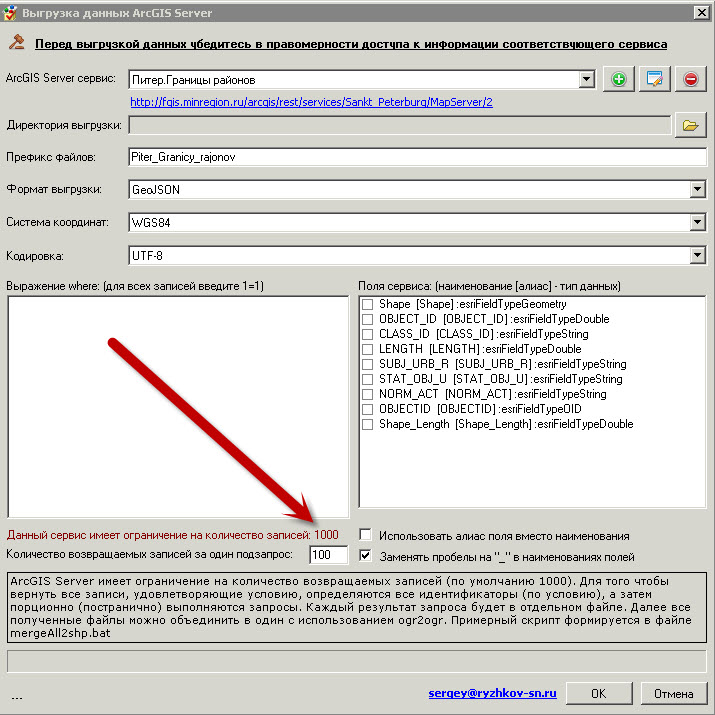

В последней версии сломалась кнопка на количество возвращается features в запросе. Сколько бы я не задал - он будет возвращать 100 объектов. Допустим объектов 2000. Я задал количество 800. Он выполнит 3 запроса, но в каждом будет по 100 объектов.
Так что получить правильный вариант возможно, но только если указать принудительно 100 объектов в соответствующем поле.
Тестил с участками пкк.

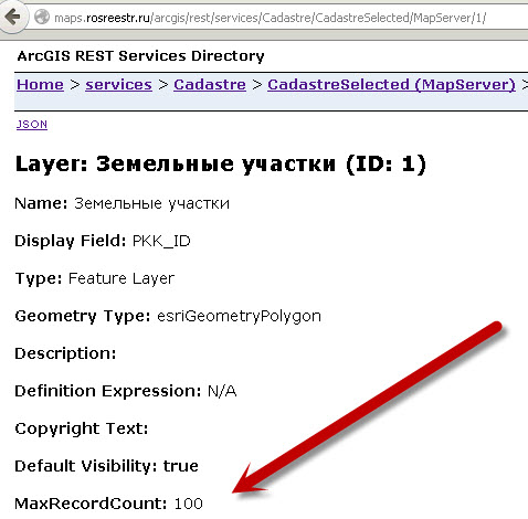

Это потому что иногда воздействие на результат безграмотного реализованного решения приводит к конвульсиям
При этом бестолковость проявляется в том что на угрозы реагируют бестолковыми способами.
См.картинку.
Я порядка 20 сервиосв за бугором "потыкал", 85% защищены. То есть там реализован проксм-приложение.
Маленький на 23 строчки кода, смысл которого принять запрос, проверить, авторизовать если надо и протолкнуть ГИС-серверу.
У нас, в России пару всего вендоров для ArcGIS. И видимо во то время когда их учили как строить инф.системы, они прогуливали, вот так и расползались по всей России типовые уродские решения...
А что в результате. Закладок боимся, импортозамещаемся и т.д.
Наберите гугл "Crimea_topo" - перейдите по ссылке, увидем 1:100000, который можно выгрузить
Наберите в гугл Водный каркас crimea что мы увидем, примерно на 10-й ссылке?
Правильно, в том числе и водоводы. Читаем закон о гостайне, сведения о схемах водоснабжения с населением... - составляют гостайну. И это крупнейшее министерство и это крупнейший почти эксклюзивный дистрибьютор - позор!

Добавил предупреждение о количестве максимально допустимого значения записей, которое может (хочет) вернуть сервис.

Тваюжмать, извиняюсь. Иначе не назовёшь. Позавчера качал - было 1000. Сегодня уже 100. Дело привычки породило мой глупый вопрос.
Спасибо за разъяснение.

Отнюд не глупый вопрос :)
Моя вина, если я скрываю за UI какие-то действия, то должен предусмотреть варианты...

Причём я не уловил логику уменьшение maxcount до 100. Если им не нравилось, что появилась возможность выкачать всю Россию, то теперь количество запросов увеличилось в 10 раз, а значит это будет больше напоминать DDos - атаку. И результат всё равно будет достигнут.
По-хорошему должны были бы залочить query. Как было в своё время из-за чрезмерной рекламы способа.
