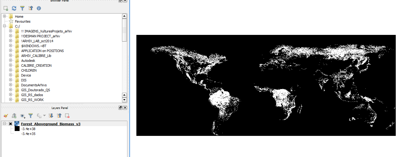

Лучшего результа удалось добиться в QGIS. Согласно мануалу работа с этим форматом встроена в QGIS
И этот файл и правда, получилось там запустить и хоть увидеть, что это именно геоданные.. (принт-скрин)
Однако, сразу непонятно:
1.Координаты не географические (а если через gdalwarp открывать, как растр открылся, также в координатах растра или в широте, долготе?)
2. Значение переменной дано не в единицах переменной а в чем-то непонятном. От -3.4e+35 до -3.4e+38 (очень большие отрицательные значения). Что это - не поняла.
При этом это может быть и не брак, ведь карта отображается (значит, есть какая-то вариация в переменной).
Вот при открытии gdalwarp сразу значения были правильными (что видно на принтскрине Дениса Рыкова выше в теме).. от 0 до 611 (как указано в метаданных)
3. И остается проблема с памятью. Сложно что-то пробовать, пока любые операции (менять стиль, строить пирамиду, сохранить в Geotiff (главное, что мне нужно, получить приявязанные данные с числом-параметром, с которым можно работать) требует много памяти и все виснет..
но еще посмотрю.

"Очень большие отрицательные значения" - вероятнее всего, результат неверной интерпретации типа данных.

О, вам удалось его в QGIS открыть! У меня QGIS подвесил всю систему, когда я пытался сделать это под Windows.
Значение -3.4e+38 здесь обозначает отсутствие данных. Вы же знаете, на этой планете морей много, а лесов мало.
Про координаты я писал выше. У меня на линукс-системе (GDAL 2.1.1) видит географические координаты:

Ariki писал(а): вам удалось его в QGIS открыть! У меня QGIS подвесил всю систему, когда я пытался сделать это под Windows.
А у меня сама эта картинка открывается очень быстро (т.е операция Layer - Open raster layer - открыть NetCDF file). Использую последнюю версию (2.18.1 под Windows 64 bit) Но вот любой последующий шаг в его обработке требует массу памяти - делает долго или виснет.
Да, но QGIS показывает от минимума -3.4e+38 до максимума -3.4e+35. Логично было бы встретить от -3.4e+38 (что указано в метаданных) до +611. И вот не понятно, как же он так открывает

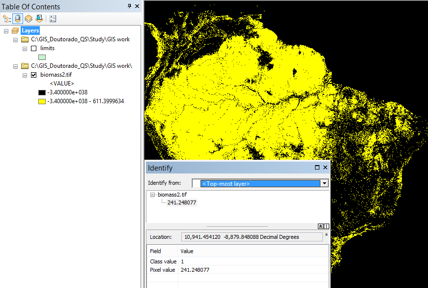

Странность при открытии растра в ArcGIS. При отображении (Properties - Symbology - Classified ) он делает только 2 класса: No data (которое он обозначает "-3.4e+38") и "все остальное".
Однако информация не потеряна. При использовании инструменты "Identify" (клике на точку с данными) - он выдает ее значение (разное, от 0 до 611 в разных местах).
Не пробовала, но, навекрное, можно извлечь тогда эти значения какими-то методами (наложить сетку-грид из точек и вытянуть данные).
Но почему-то не хочет их сразу на карте отображать.
Может быть все-таки из-за погрешностей, которое дает при скачивании gdalwarp под Windows.
Все-таки показательно. Что эта утилита пока единственный метод, который позволил открыть файл NetCDF способом, дающий возможность с ним работать.
