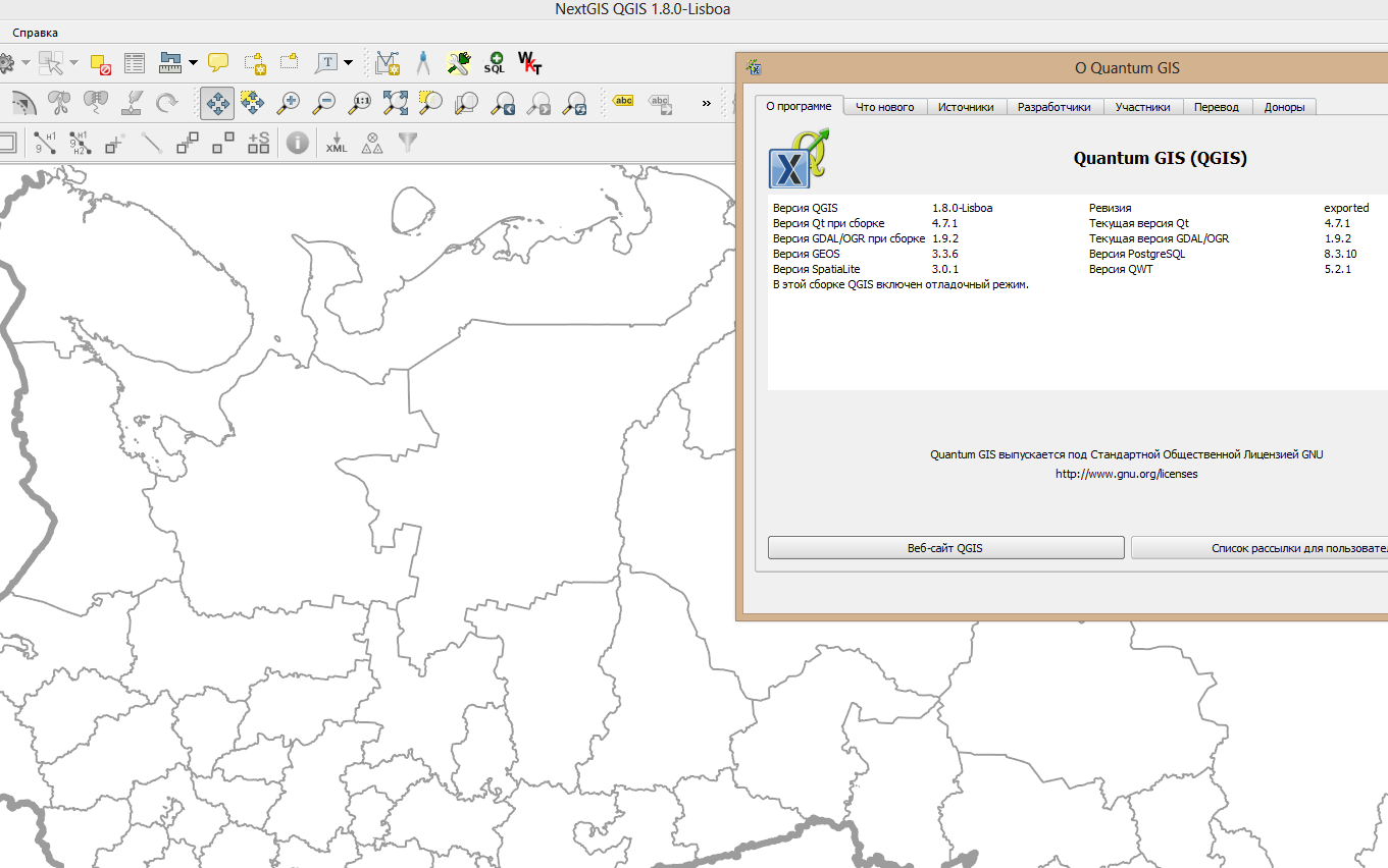

Хм, у меня АТД карта в QGIS подключается только в NEXTGIS'овской сборке. Через сборку ночнушку OSgeo вываливается с питоновской ошибкой.

У меня в сборке NextGis овской версия 1.8 (либо последняя или предпоследняя) открылась и АТД и MapBase. Дома еще на быстом инете повторю.

Перепроверил. Все работает.
