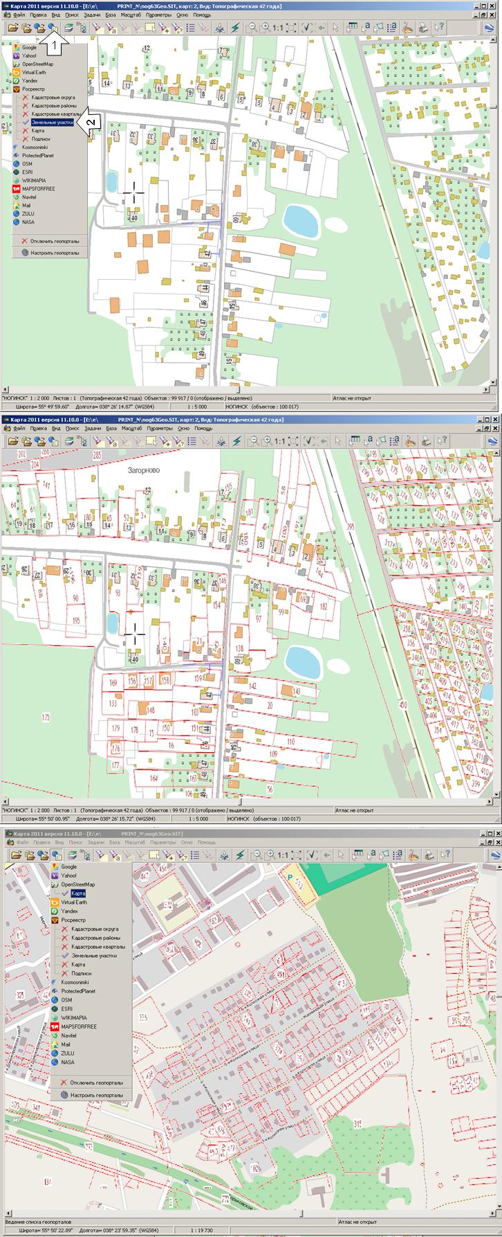

Re: получение данных с портала Росреестра
Работа с данными с портала Росреестра в ГИС "Карта 2011"
1. Открыть любую карту (с поддержкой геодезии).
2. Включить отображение данных Росреестра.
3. В качестве подложки (вместо собственной карты) может быть использован любой другой Web-портал, например, ОСМ.
- pp3.JPG (269.62 КБ) 13593 просмотра
- Сообщения: 4233
- Репутация: -344969097
- Откуда: Париж
спасибо за информацию.Алекс писал(а): 2. Включить отображение данных Росреестра.
