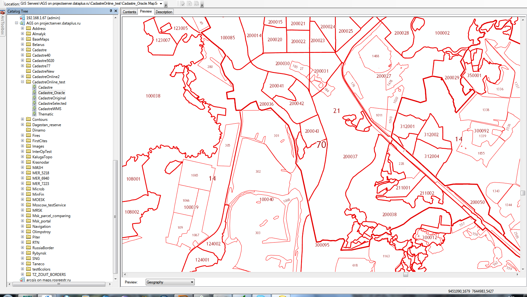

интересно, возможно ли подключить projectserver.dataplus.ru/AGS/rest/services/BaseMaps и projectserver.dataplus.ru/AGS/rest/services/Images в ArcGiS? Пытался подключить скачав lyr-ы, но не открываются (неактивны)...
Re: получение данных с портала Росреестра
Добавлено: 23 май 2012, 05:34
Филиппов Владислав
Нужно создать серверное подключение в ArcCatalog на
http://projectserver.dataplus.ru/AGS/rest/services/
Добавлено: 25 май 2012, 20:06
увы.... см. вложение.
в чем может быть проблема?
Добавлено: 26 май 2012, 08:59
tsarev
Слэш последний попробуйте убрать
Добавлено: 28 май 2012, 09:16
tsarev
вот так попробуйте:
http://projectserver.dataplus.ru/AGS/services
Добавлено: 28 май 2012, 10:05
novia
rest забыли
так работает
