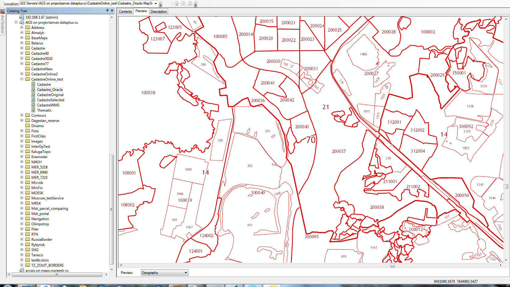

интересно, возможно ли подключить projectserver.dataplus.ru/AGS/rest/services/BaseMaps и projectserver.dataplus.ru/AGS/rest/services/Images в ArcGiS? Пытался подключить скачав lyr-ы, но не открываются (неактивны)...

Сообщение Филиппов Владислав » 23 май 2012, 05:34
Нужно создать серверное подключение в ArcCatalog на
http://projectserver.dataplus.ru/AGS/rest/services/
увы.... см. вложение.
в чем может быть проблема?

Сообщение tsarev » 26 май 2012, 08:59
Слэш последний попробуйте убрать

Сообщение tsarev » 28 май 2012, 09:16
вот так попробуйте:
http://projectserver.dataplus.ru/AGS/services

Сообщение novia » 28 май 2012, 10:05
rest забыли
так работает
