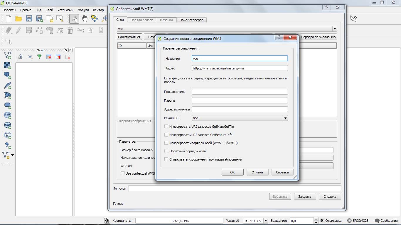

Ну как раз и хотелось бы узнать, что я делаю не так. По поводу информации, тут алгоритм вроде не сложный. Может если бы знать точнее, какая именно нужна информация в таких случаях. Описываю как собственно дело происходит.
Выставил в свойствах проекта проекцию WGS-84
В настройках QGIS подключил прокси-сервер.
Далее Слой -> Добавить слой -> Добавить слой WMS
Создаю подключение к серверу WMS по адресу http://wms.vsegei.ru/allrasters/wms
Все остальные настройки оставляю без изменения (см.скрин)
Подключаюсь, в подключении данные отображаются

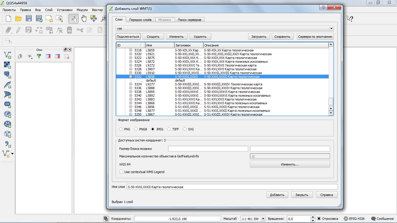

Выбираю нужный слой, жму добавить

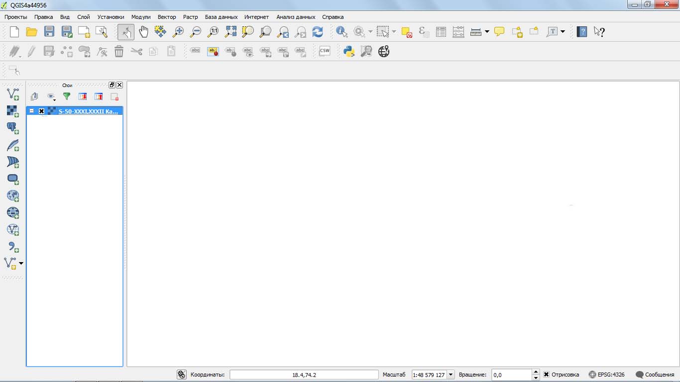

Слой отображается в диспетчере слоев, как растровый, но данных в нем никаких нет. Т.е сами тайлы он в вид не грузит.
Используется QGIS 2.7.0. Проблема наблюдается на двух машинах с 7 и с XP.
На Linux в версии QGIS 2.0.1. все отображается

Прокси есть, но с ним вроде вопрос решен, в настройках все прописано (использование прокси-сервера для внешних соединений), к тому же на машине без прокси аналогичная ситуация.
Команды навигации ничего не проявляют, вид девственно чист.

oymzem писал(а): @Rockhammer такая же проблема с последней версией QGIS 2.10 Pisa на Windows XP - соединяется нормально, показывает список карт, добавляется успешно как слой и дальше пустота. Использую ту же ссылку на WMS сервер - http://wms.vsegei.ru/allrasters/wms?
Я проверил QGIS 2.10.1 x64 на windows 8 - карты отображаются. Только похоже проблема с экстентами - не происходит автоматически приближение к карте (может быть в этом проблема ? если добавить так 1:200000 - ее не будет видно).
