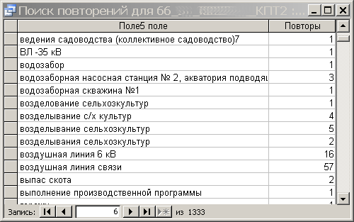

Сообщение Olga_@@@ » 11 ноя 2010, 11:23
Да, это я уже делала не раз. Это катастрофа.
Но, я думала ,что весь этот ужас попадает в выгрузку из поля "Разрешенное использование по документу", а где-то тааааммм .. в базе... есть нормально заполненное поле с кодами или значениями по справочнику. Я ошиблась? :shock:
Сейчас у меня словарь для перевода используется, но он скоро лопнет

Сообщение Boris » 11 ноя 2010, 21:52
Похоже мы все по одному полю, полному коровьих лепешек, топчемся. И очень я уверен, что эти самые ВРИЗы не только местная власть придумывает. К тому же какое отношение она имеет к заполнению государственных документов в федеральном учереждении, в базе которого есть код использования номерной?
Местная власть еще практически нигде не установила законодательно эти самые виды использования, это ведь требует документа муниципального, для подготовки которого мы все и пытаемся переварить эту "бурду".
И уж точно, не местная власть нафигачила в эти поля такое количество орфографических ошибок и описок. Ну не верю я, что это она вместо буквы "д" написала латинскую "l" или латинскую "с" вместо кирилической "с".
Словарик у вас Ольга еще и не очень большой :) На сайте есть статья про метрику Левенштейна, которая позволяет сравнивать словарные фразы между собой, пришлось и ее привлечь. Работает долго, но 98% угадывает верно. Еще пришлось удалять из текстов все, что не является буквами, включая пробелы, и переводить все в нижний регистр. Ну попутно еще латинские буквы менять на русские и т.п. Что бы хоть как-то уменьшить размер этого ... "словаря".

Сообщение Olga_@@@ » 13 ноя 2010, 11:51
[quote="gradionov]В ПКК публикуется фактическое использование или использование по документу. Разрешенное использование только в случае, если оба первые параметра отсутствуют.
Справочник видов разрешенного использования содержит 33 значения.[/quote]
Только что специально проверила, в нашем случае, в выданных таблицах КПТ_2 указано именно разрешенное использование, других нет. Огромная просьба, если у Вас есть справочник, поделитесь, пожалуйста.
