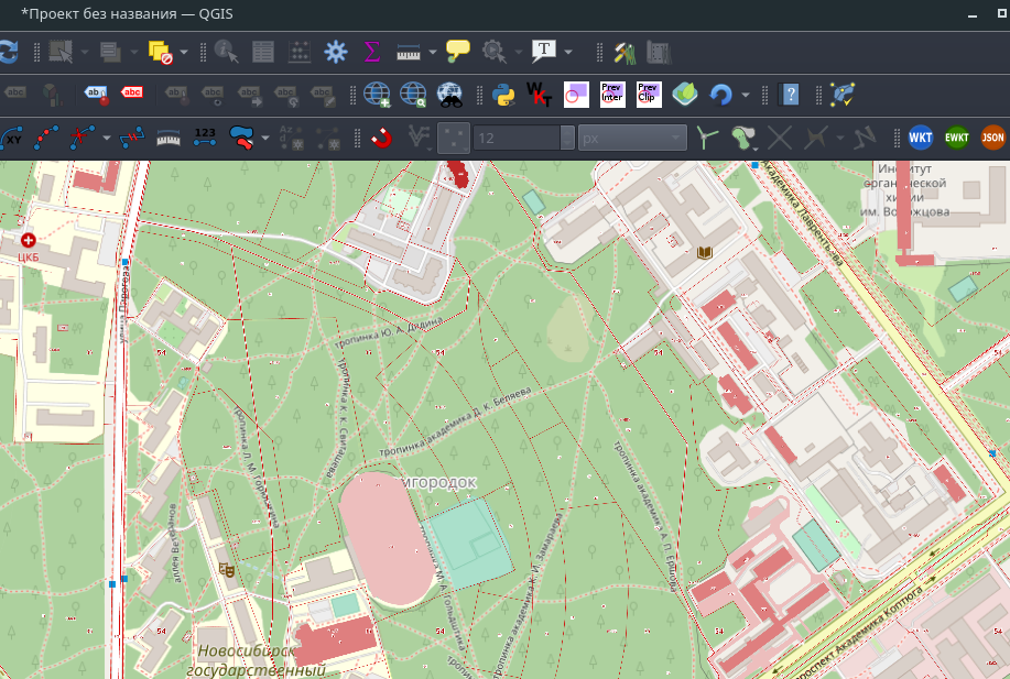

Спрашивал в соседней ветке, но может здесь кто подскажет
Добавил слой ArcGis Mapserver, в источнике прописал:https://pkk.rosreestr.ru/arcgis/rest/se ... /MapServer
К серверу подключается, но на экран слой выводит вот так
Перепробовал все форматы изображен
