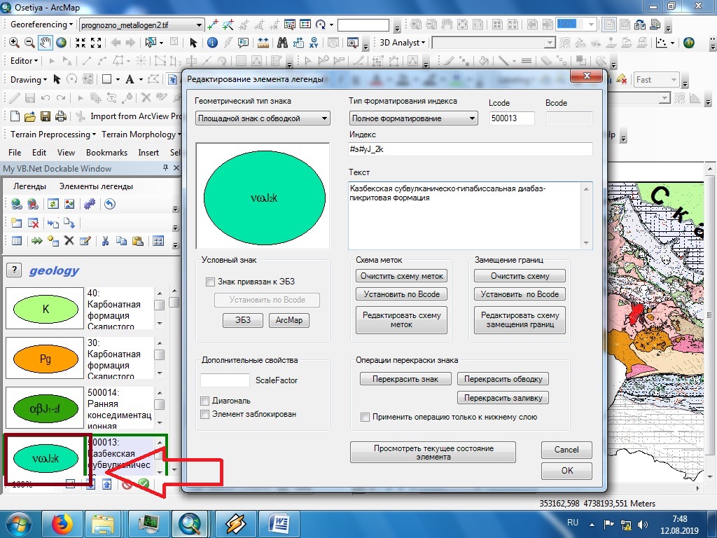

tikhpetr, я в эту пятницу нашел выход из этой ситуации. Нашел два способа точнее. Первый способ - есть хорошее расширение к Арк Мепу. Называется MapDesigner. Скачал с сайта ВСЕГЕИ. Там к ней есть инструкция на 225 листов.
См. рис. 1. В легенде кликаем два раза по иконке, которая обведена на рисунке бордовым прямоугольником. Откроется диалоговое окно «Редактирование элемента легенды». Вносить в графу Индекс следует буквы с применением "решетки" и таблицы символов. А именно, вызываем Таблицу символов (Все программы – Стандартные – Служебные – Таблица символов). В таблице символов выбираем нужный элемент, а затем копируем и переходим в программу Arc Map и вставляем в графу индекс.

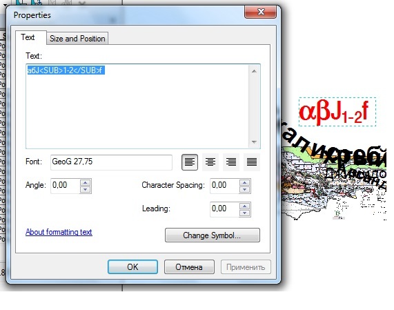

См. рис. 2. Способ 2. Жмем на букву «А» на панели Drawing. Ставим перекрестие в той части карты, где будет надпись. Потом переходим в Свойства данной надписи. Вызываем Таблицу символов (Все программы – Стандартные – Служебные – Таблица символов). В таблице символов выбираем нужный элемент, а затем копируем и переходим в программу Arc Map и вставляем в графу Text. Но этот способ достаточно муторный и долгий, так как придется подписывать в ручную каждый полигон на карте. Первый способ позволит автоматом все однотипные полигоны по карте сразу подписать.
