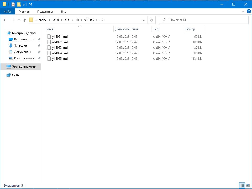

Это подкаталоги со всеми kml

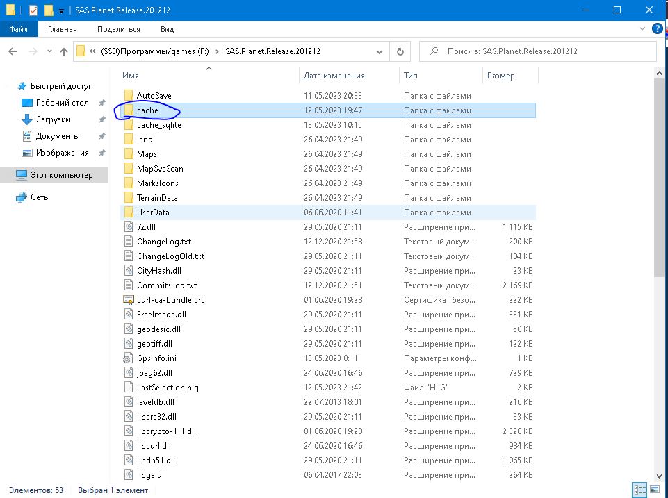

Это папка, где хранится кэш в формате kml

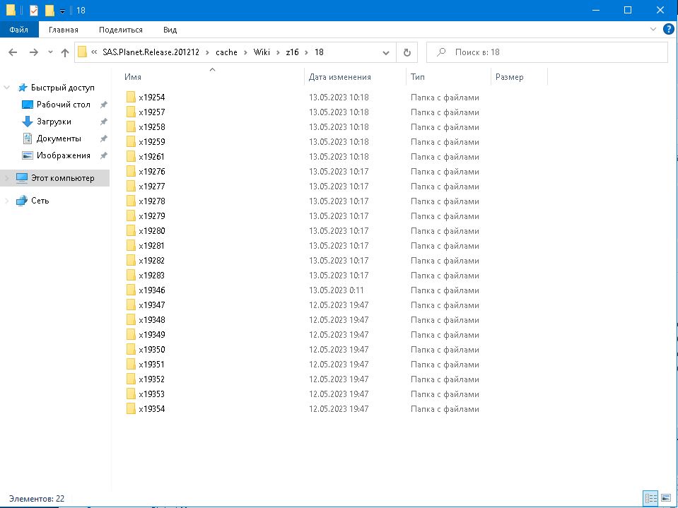

Это сами талы kml

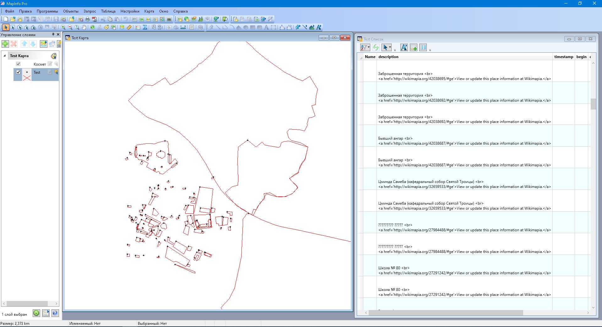

Вот итог сшивки, скрин. В Mapinfo

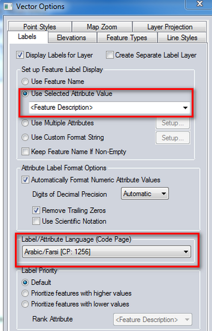

Ну я теперь понял. Только у меня этот результат получился при типе кэша GMT. Арабского я добился, но в атрибуте куча мусора от SAS. Я делал так:
