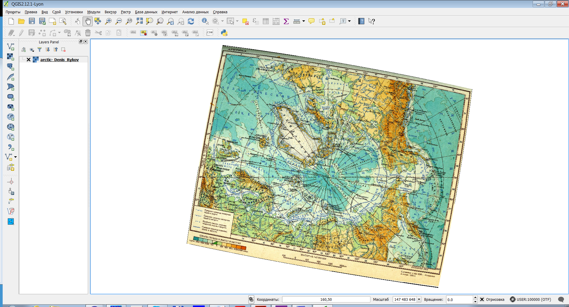

вроде простая вещь, на глобусе градусы, на карте метры, и достаточно не путать где что. А поди ж ты, скоро 5 страниц будет ... да, кстати, карта Дениса Рыкова прекрасно показывает что нужно, даже если проекцию поменять на Ламберта азимутальную равноплощадную с центральным меридианом 100 (прилагается, курсор наведен на одно из пересечений меридианов и параллелей)
проекция laea
Re: Привязка растровой карты Арктики

3) долгота/широта переводятся в метры и обратно очень нелинейной функцией (картографической проекцией), ее реализует библиотека PROJ4 (весь мир перешел на нее). В локальной окрестности, в соответствии с разложением Тейлора, проекция может аппроксимироваться полиномом, что не есть правильно.
4) пиксели картинки переводятся в метры и обратно простым линейным преобразованием, обычно даже без поворота (только за счет изменения масштаба и начала координат)
5) если нужно для картинки показывать градусы, нужно сделать "жесткое" линейное преобразование (поворот+перенос+изменение масштаба) пикселей в метры, а потом (используя библиотеку PROJ4), метров в долготу/широту; пиксели из долготы/широты получаются в обратном порядке.
6) Все это народ пытается до вас донести уже четвертую страницу (это по поводу "надо мне, чтоб на карте были не метры, а градусы" - на карте всегда метры, но их можно пересчитать в градусы, и показать - если понимать, как устроена картографическая проекция).
