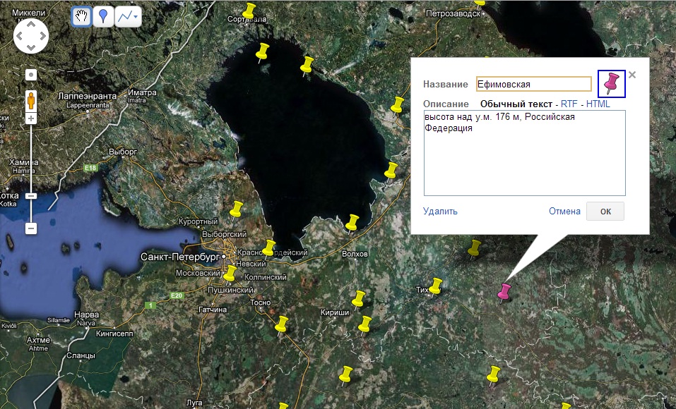

Ввод координат метеостанций может осуществляться преимущественно с GPS или со снимка. Для варианта с GPS подходят ввод с GoogleDocs или Wiki
Ниже рассматривается возможный вариант ввода со снимка с использованием ГуглКарты.
В GoogleMaps есть возможность загрузки точечного слоя в .kml формате и его редактирования (перемещение меток и их перекрашивание). Для ввода можно использовать базовый слой точек метеостанций, подготовленный, например, по БД Метеоцентра . Каждая метка уже содержит необходимую информацию о метеостанции: название, местонахождение, координаты (очень приблизительные - расхождение до 10 км), высота над у.м. В варианте ввода станции по снимку, процедура ввода могла бы заключаться в двух простых и оперативных действиях: перетаскивании метки и ее перекрашивании. Задача вводящего в wiki при этом несколько усложняется - потребуется периодически просматривать карту на предмет наличия красных меток, снимать данные и перекрашивать отработанные точки в зеленый. Плюс такого способа ввода - хорошая визуализация - очень наглядное представление выполненного и остающегося объема и удобный выбор неотработанных станций.
Выявившиеся недостатки:
1) GoogleMaps "не выдерживает" все 2283 точки и приходится показывать их фрагментами на 12 страницах (GoogleEarth выдерживает)
2) Как и в GoogleDocs - нет записи изменений и вариантов дифференцированного доступа пользователей
3) Очень легко зацепить и случайно передвинуть метку
4) Для прав на редактирование слоя нужна регистрация в Google
Вывод: инструмент GoogleMaps может быть использован только в качестве дополнительного способа вывода координат станций со снимков и потребует некоторых дополнительных усилий координаторов ввода. Зато он удобен для визуализации проделанной и остающейся работы и выбора непроработанных станций.
Поупражняться со слоем метеостанций в GoogleMaps можно здесь. Для редактирования заходить следует с аккаунта Google.
Продолжаю грузить уточненные координаты метеостанций в GoogleDocs

Может быть, сместить акцент с GoogleMaps/GoogleEarth на нормальные ГИС, например, QGIS? Сделать набор данных по приведённым в теме источникам для уточнения (1-2 точечных shp-файла). В QGIS установить плагин OpenLayers, чтобы подгружать подложку из снимков или карт Google, ну и перетаскивать точки в нужное место. :)

Александр Мурый писал(а):Может быть, сместить акцент с GoogleMaps/GoogleEarth на нормальные ГИС, например, QGIS? Сделать набор данных по приведённым в теме источникам для уточнения (1-2 точечных shp-файла). В QGIS установить плагин OpenLayers, чтобы подгружать подложку из снимков или карт Google, ну и перетаскивать точки в нужное место. :)
А это не сложно? - По мне так любой кипеж, - только б вводящим было оперативно и удобно!))
