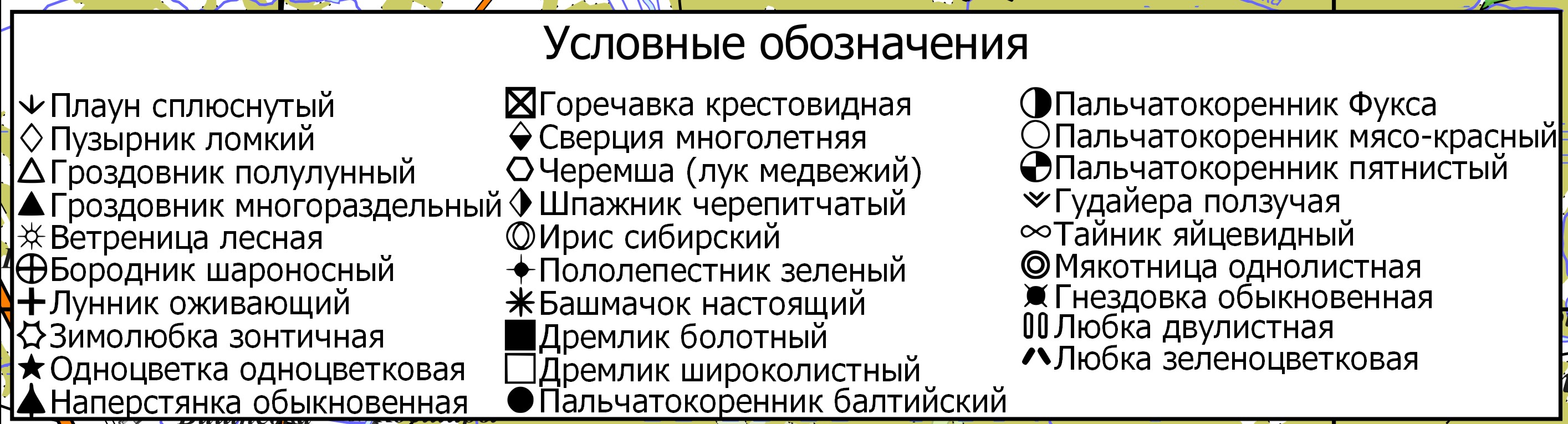

Условные обозначения редких видов растений.
rare_plants.zip- (18.23 КБ) 672 скачивания
- rare_plants.jpg (489.38 КБ) 16828 просмотров
