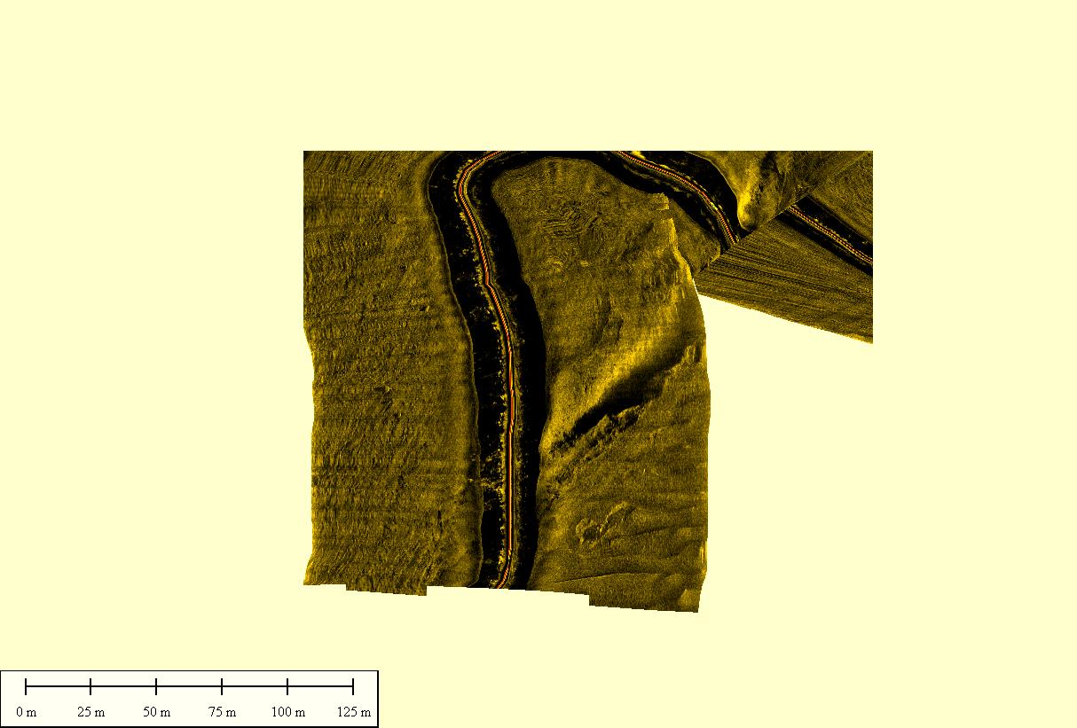

А не, ошибся, может скан сам на себя залезать, вот вариант 303 реперных точки, те по 100 точек вдоль траектории, через 16 пикселей.
Чуть лучше чем при 33 точек но все равно верх поворота уехал куда то в степь.
Ну что пойдем на рекорд, увеличим до 1000 точек ? :lol:
Даешь каждому пикселю по реперной точке!

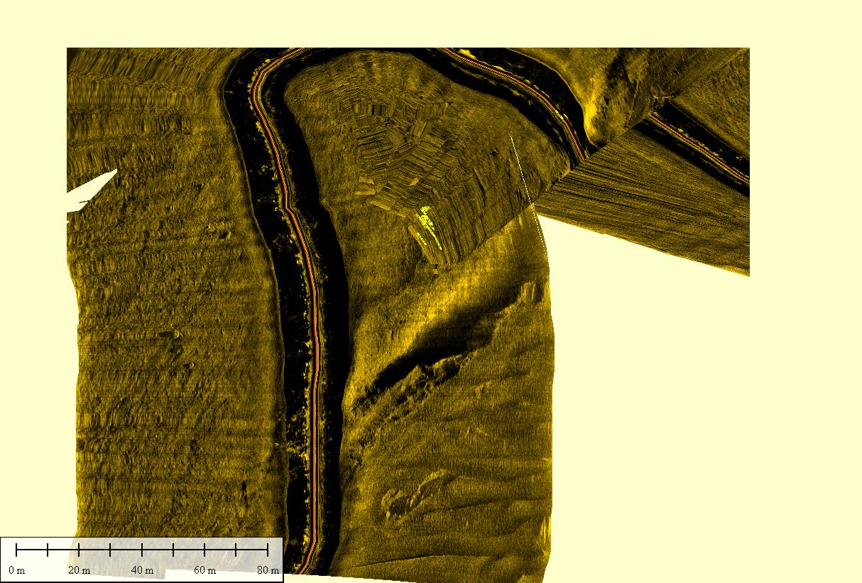

Сообщение whale » 19 окт 2025, 23:19
909 реперных точек, не хочет вверх рисовать собака.
Видимо увеличение реперных точек тупиковый путь.
Не пойму почему он так ровненько сверху обрезает, в этом есть какая то закономерность.
