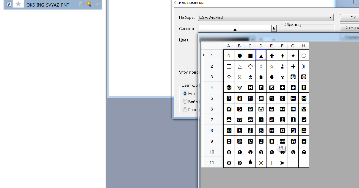

Vadim
Сообщения: 297
Репутация: 72
Re: Генеральное планирование Приказ 296 Минэкономразвития России
Сообщение Vadim » 28 фев 2018, 14:56
Шрифты базовые брали у ESRI. Например, ESRI ArcPad. Их надо только отредактировать: добавить конутра где надо, поменять чёрное на белое. Тоже собираюсь этим заниматься на fontforge.
esri_30.zip
(16.49 КБ) 662 скачивания

с аркгисом всё понятно. а вот пользователям мапинфо придется изрядно попотеть применяя растровые символы, либо комбинируя 2-3 символа, составляя из них нужное отображение
Vadim
Сообщения: 297
Репутация: 72
Сообщение Vadim » 28 фев 2018, 15:13
Проверил в MapInfo - этот шрифт открывается. Надо только подредактировать его в любом редакторе шрифтов.
