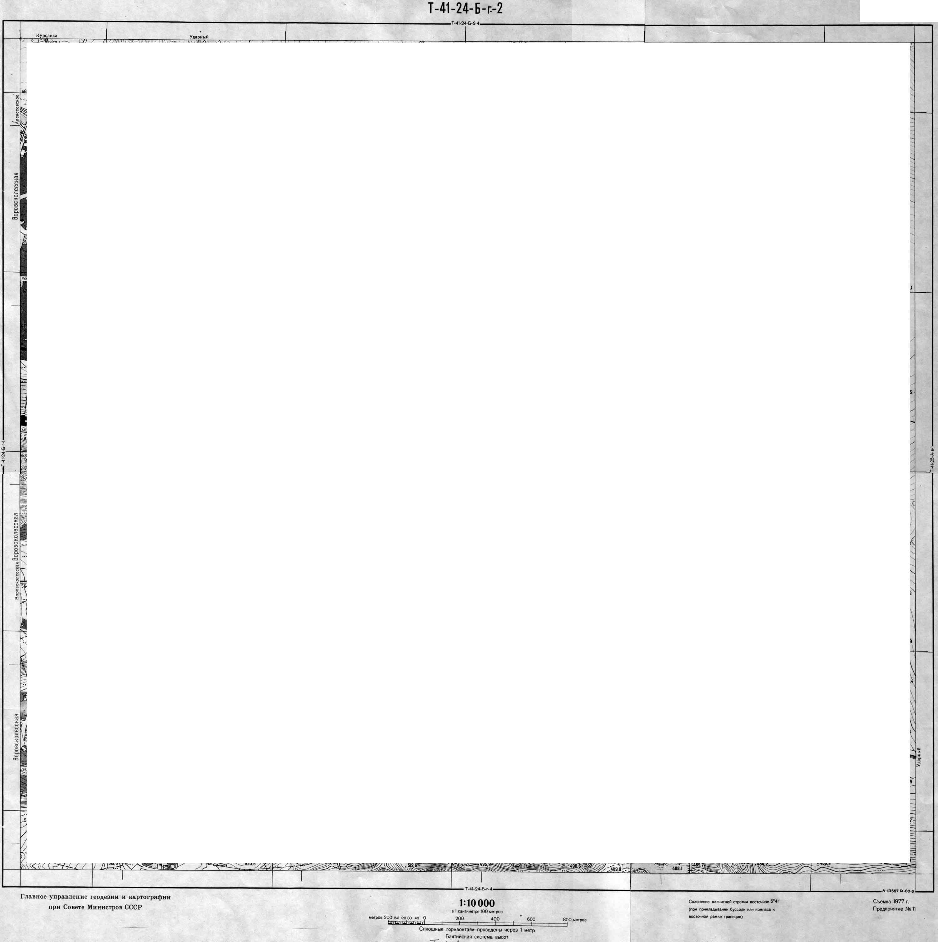

Непонятно, для листа T-41-24-Б-г-2 номер зоны 24 что ли? Но такой нет, судя по посту выше.
И для Т-41-25-А - какая зона из 4-х доступных, как это определить?

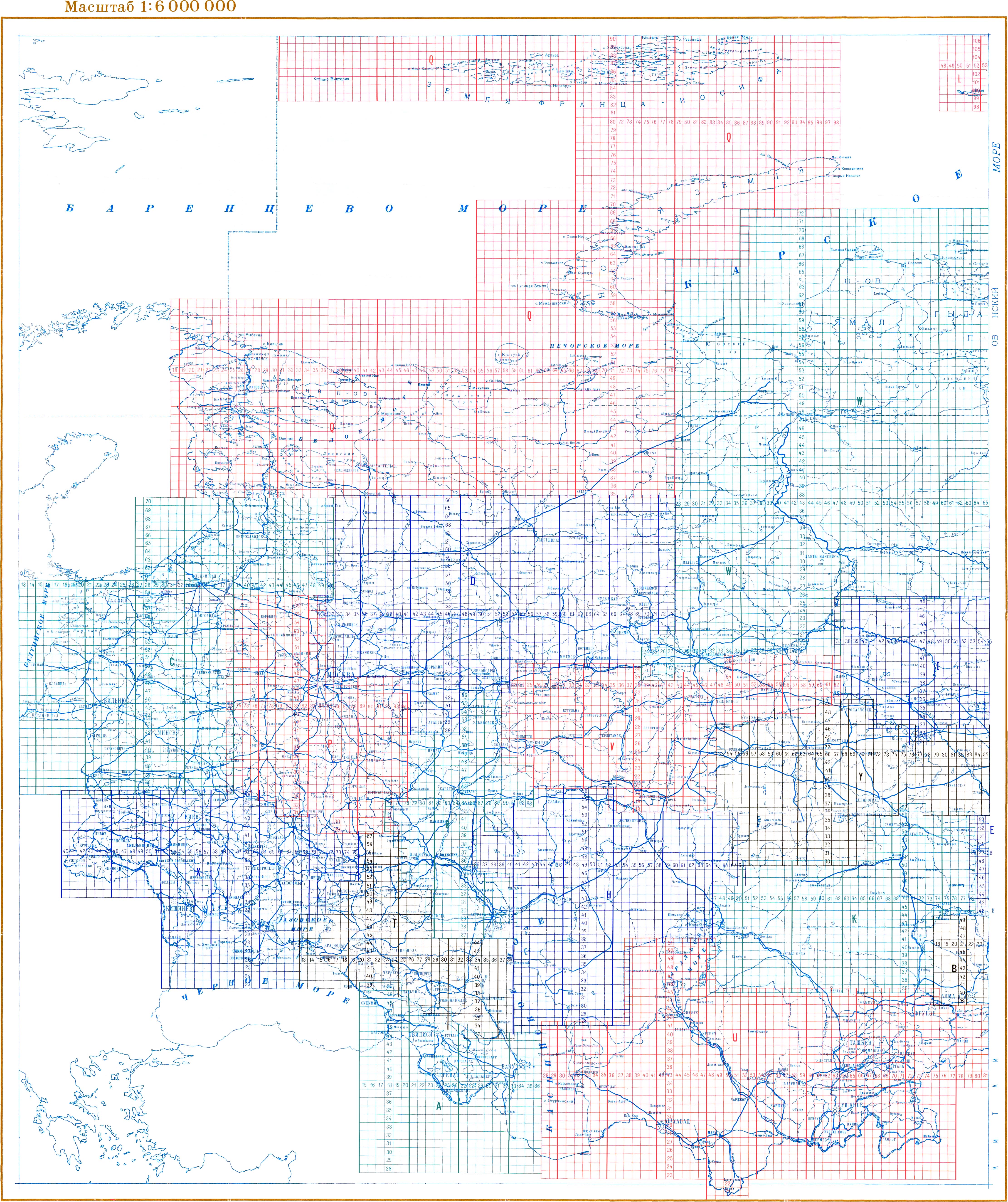

:shock: Эммм... какая Новая Земля? Ставропольский край. Вот смотрите на прилагаемой картинке - это как раз зона "Т".
И лист Т-41-24-Б-г-2 - это разве не СК63?

Ориентируйтесь на долготы осевых меридианов зон. Границы между зонами отстоят от них на 1°30′. Таким образом, вторая зона с осевым меридианом 40°59′ ограничена долготами 39°29′ и 42°29′. Во вторую зону попадают листы базового масштаба 1:100000 с номерами колонн 19—24. Пример: номер колонны для листа "T-41-24-Б-г-2" равен 24, следовательно, лист находится в зоне T2.

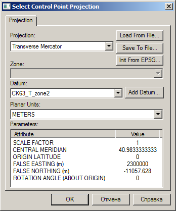

Уважаемые гуру (дабы не плодить темы, спрошу здесь)!
Благодаря ответам выше, попытался привязать растр Т-41-24-Б-г.jpg с помощью Global Mapper. Координаты углов листа известны, выбираю проекцию так:
Параметры CENTRAL MERIDIAN, FALSE EASTING и пр. взял из поста ув. dab выше - posting.php?mode=reply&f=3&t=2297#pr142437

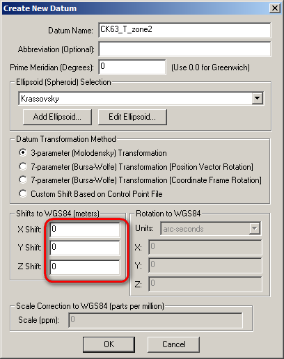

Добавил новый датум CK63_T_zone2, и т.к. не знаю, что вписать в X Shift, Y Shift, Z Shift - оставил их нулевыми
Всё вроде получилось. Для проверки правильности привязки добавил оверлеем карту аналогичного масштаба (250метровка) L-38-121-D-d этого района из общедоступных с maps.ggc.ru и выложенных в инете с привязками для Global Mapper. Выяснилось, что привязанная мной Т-41-24-Б-г смещена относительно L-38-121-D-d к востоку метров на 130 и к югу на 10-20 метров. Проверял по точкам реперов на курганах, да и при наложении видно глазом смещение.
Собственно вопросы:
1) правильным ли я пошел путем с выбором проекции/датума?
2) что вписать в X Shift, Y Shift, Z Shift и откуда взять эти числа?
3) является ли смещение следствием п.2 или я все сделал правильно, а неправильна привязка карты ГГЦ? :)
В общем, был бы признателен, если кто укажет что я делаю не так и подскажет правильный путь!
