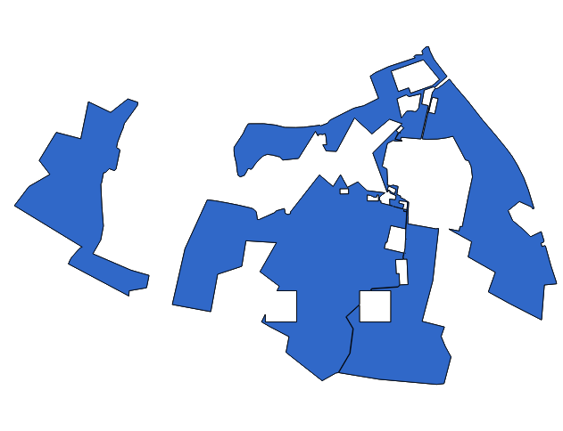

обновил https://github.com/rendrom/rosreestr2coord добавил поддержку пользовательского интерфейса.
- Screen Shot 2017-03-09 at 23.36.14.png (131.29 КБ) 29002 просмотра

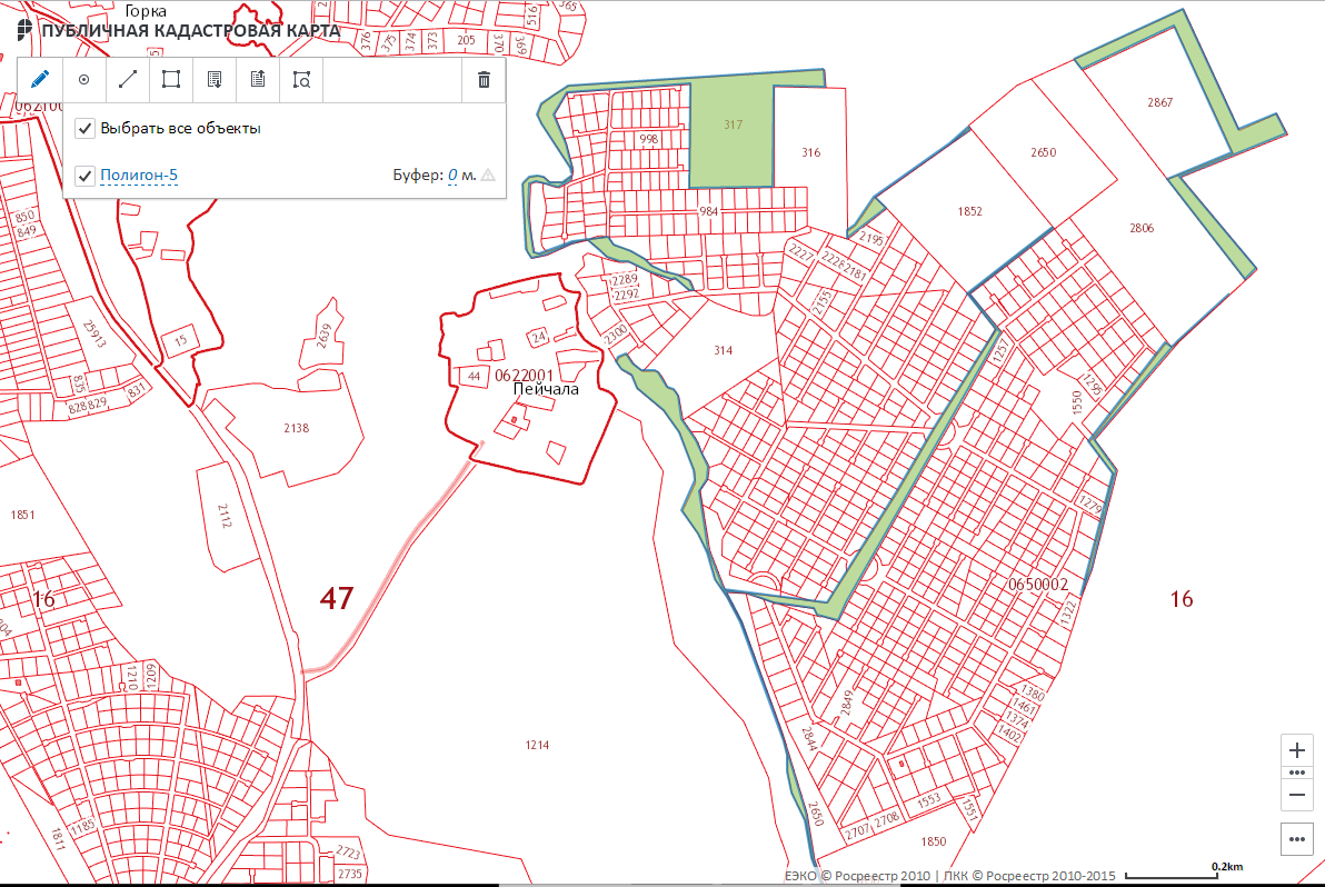

улучшено распознавание больших участков со сложной геометрией.
- Результат работы скрипта rosreestr2coord для участка 47:16:0650002:317 (синий полигон), загруженный через инструмент импорта на сайта http://pkk5.rosreestr.ru
- large_area_from_pkk_example.PNG (234.93 КБ) 28933 просмотра
