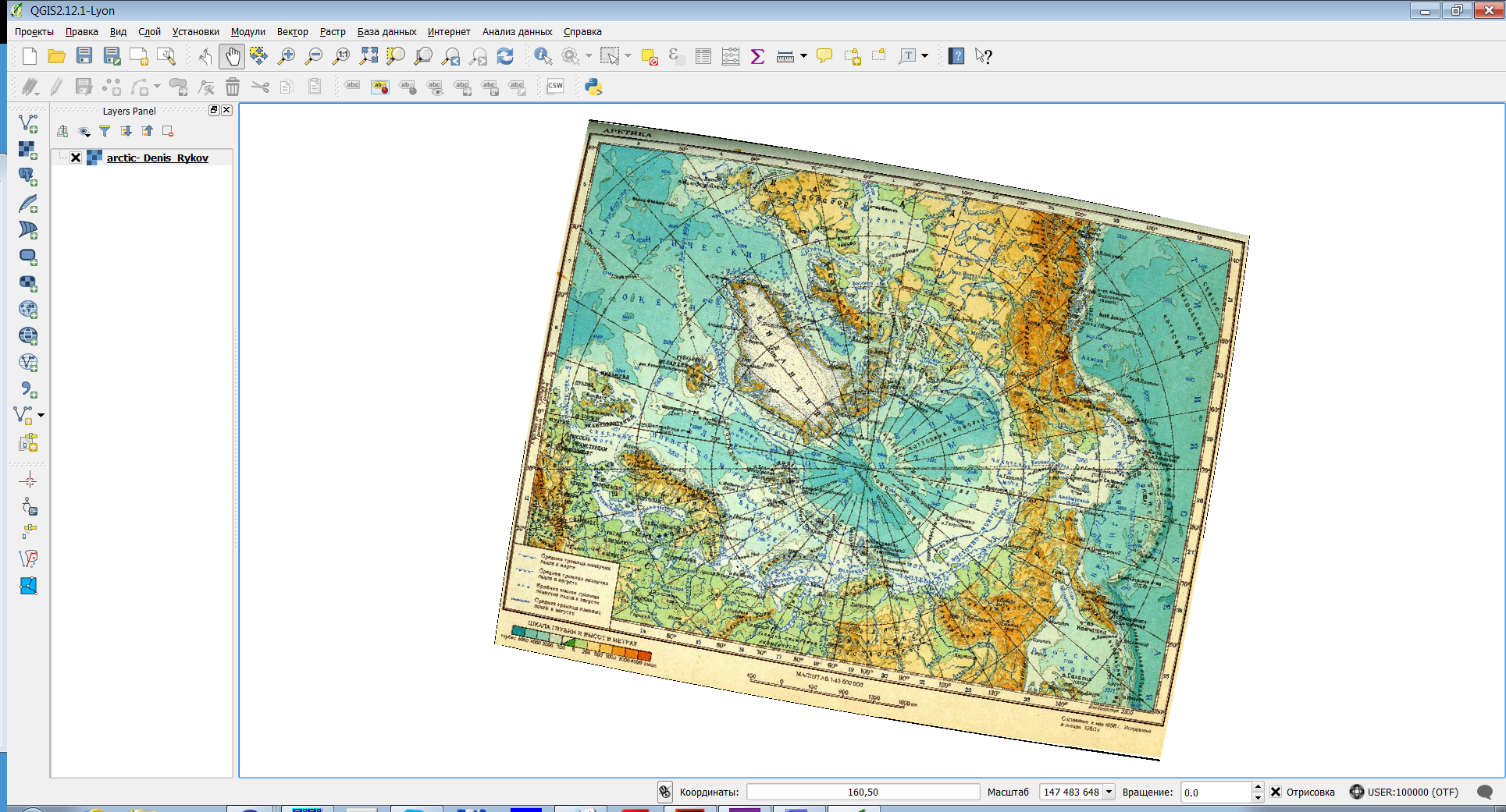

Поставил последнюю версию QGIS 2.12.2-Lyon . Внешне она отличается от старой некоторыми чисто косметическими изменениями в меню.
Ввожу как растровый слой файл от Denis Rykov. Далее - в правой нижней кнопке "Привязка координат" в окне "Свойства проекта" на вкладке "Общие" переключаю единицы карты в "Градусы" и жму ОК.
В головном окне в статусной строке координаты переключаются в градусы ( долгота-широта ).
Но показываемые цифры не соответствуют реалиям. Индицируемая долгота на одном и том же "бумажном" меридиане зависит от того, на какой "бумажной" широте находится курсор. Аналогично - и для индицируемой широты.
Если щёлкнуть правой кнопкой по имени слоя в списке и выбрать пункт "Выбрать систему координат слоя для проекта" - никакой реакции нет.
Если щёлкнуть правой кнопкой по имени слоя в списке и выбрать пункт "Изменить систему координат",
и в окне выбора системы координат установить Pulkovo-42 или WGS84, а затем включить захват координат ( с установкой там аналогичной самой системы координат ), то в строке захвата координат индицируются те же цифры координат, что и в статусной строке.

Сейчас только что скачал заново файл от Denis Rykov. И проделал с ним все то же самое, что описал в последних предыдущих постах. И теперь показываются совершенно правильные координаты в статусной строке и в захвате !
Мда - а - а ... чудны дела твои, господи ...
Очевидно - я в предыдущих случаях умудрился каким-то образом испортить файл. Но каким образом это могло произойти ? Может, QGIS при каких-то операциях что-то записывает в файл ?
