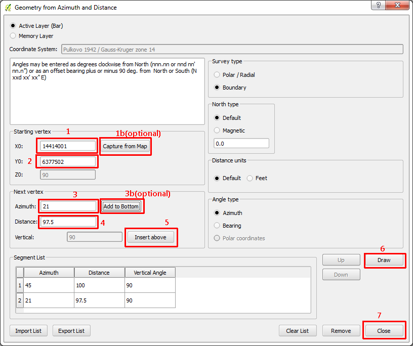

Задача была такая: доказать что полигон значительно больше или меньше, чем он числится в документах . Т.е. нужны были азимуты (магнитные) и расстояния, тогда должен замкнуться полигон и можно рассчитать площадь. Зная склонение, я его всчитал чз буссоль(разница мд географич и магн азимутом), нашел магн азимуты и вроде все получилось. Спасибо!)))

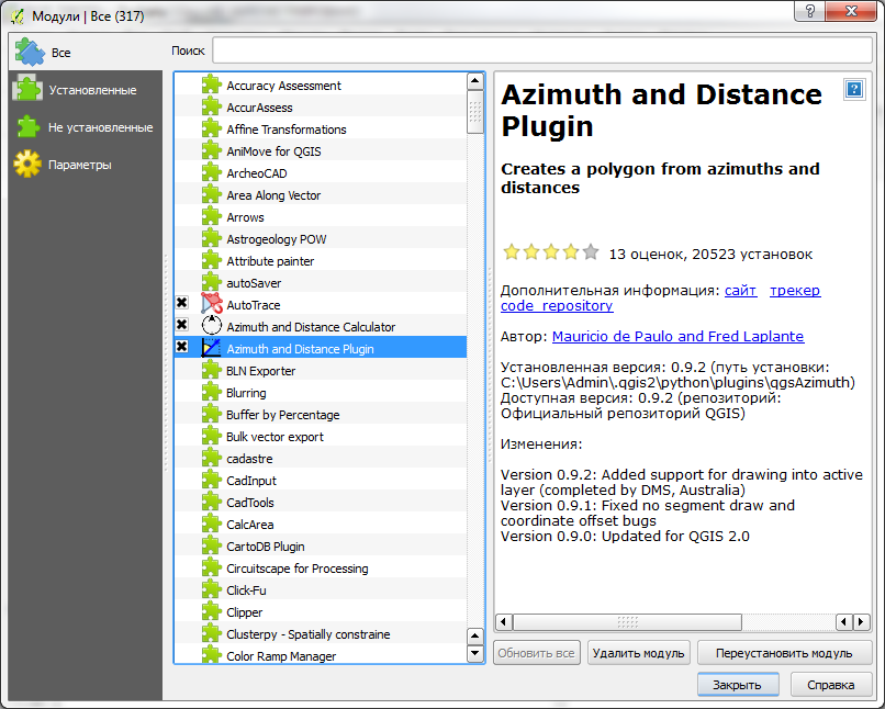

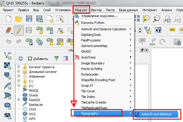

А чем через буссоль считать, лучше в QGIS:
Спойлер
Спойлер
Спойлер
