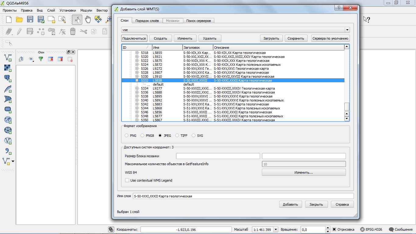

Ну как раз и хотелось бы узнать, что я делаю не так. По поводу информации, тут алгоритм вроде не сложный. Может если бы знать точнее, какая именно нужна информация в таких случаях. Описываю как собственно дело происходит.
Выставил в свойствах проекта проекцию WGS-84
В настройках QGIS подключил прокси-сервер.
Далее Слой -> Добавить слой -> Добавить слой WMS

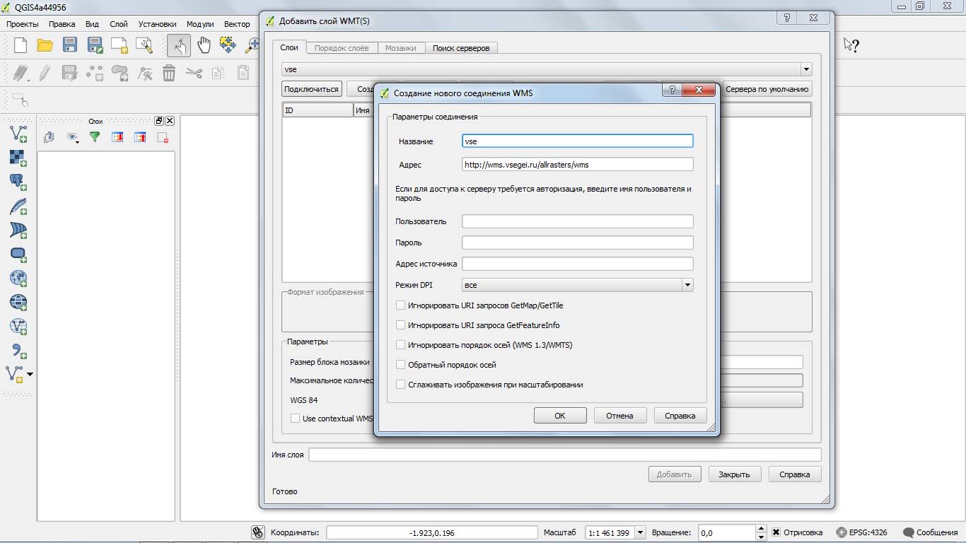

Создаю подключение к серверу WMS по адресу http://wms.vsegei.ru/allrasters/wms
Все остальные настройки оставляю без изменения (см.скрин)
Подключаюсь, в подключении данные отображаются
Выбираю нужный слой, жму добавить

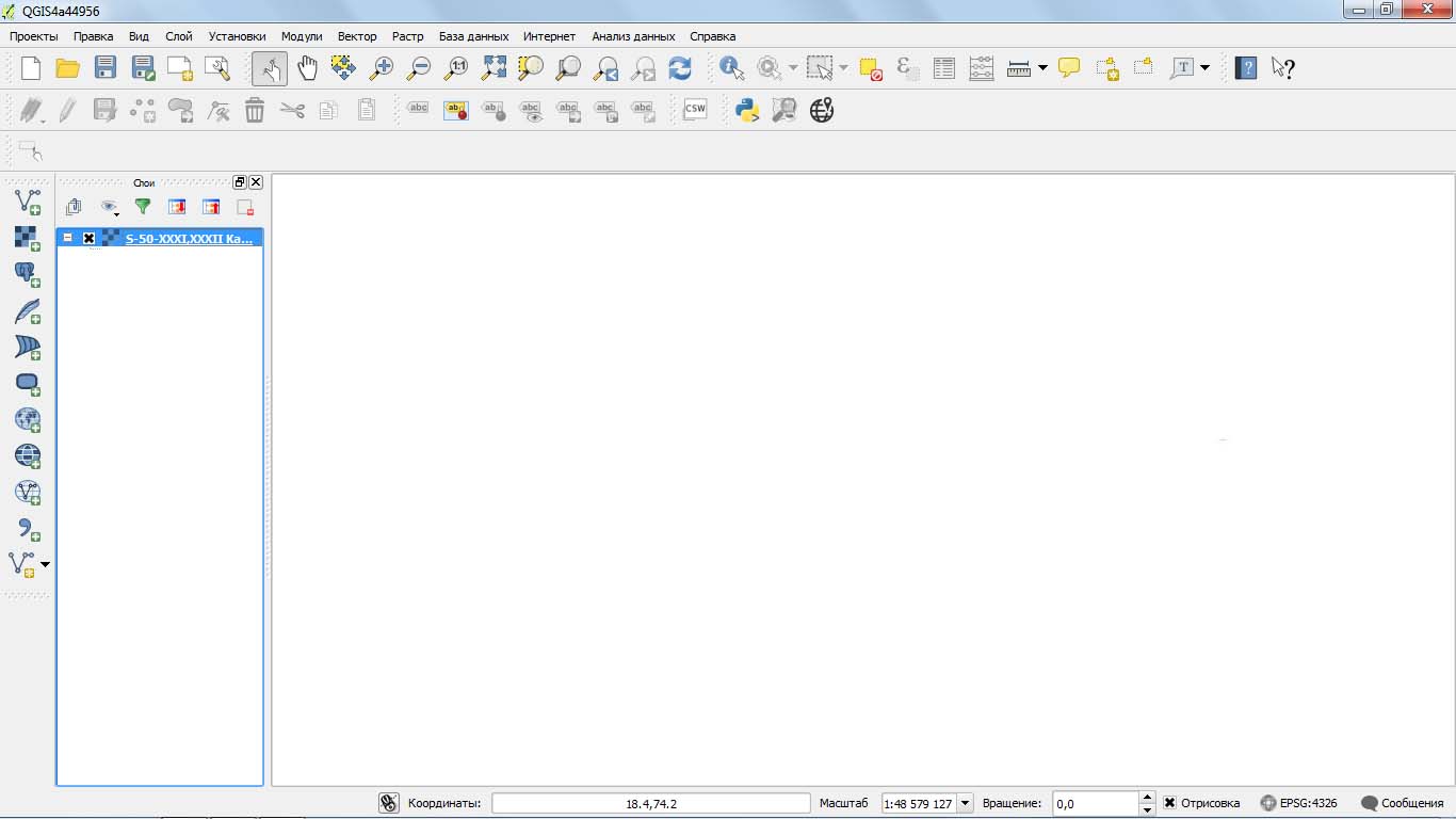

Слой отображается в диспетчере слоев, как растровый, но данных в нем никаких нет. Т.е сами тайлы он в вид не грузит.
Используется QGIS 2.7.0. Проблема наблюдается на двух машинах с 7 и с XP.

Команды навигации ничего не проявляют, вид девственно чист.
