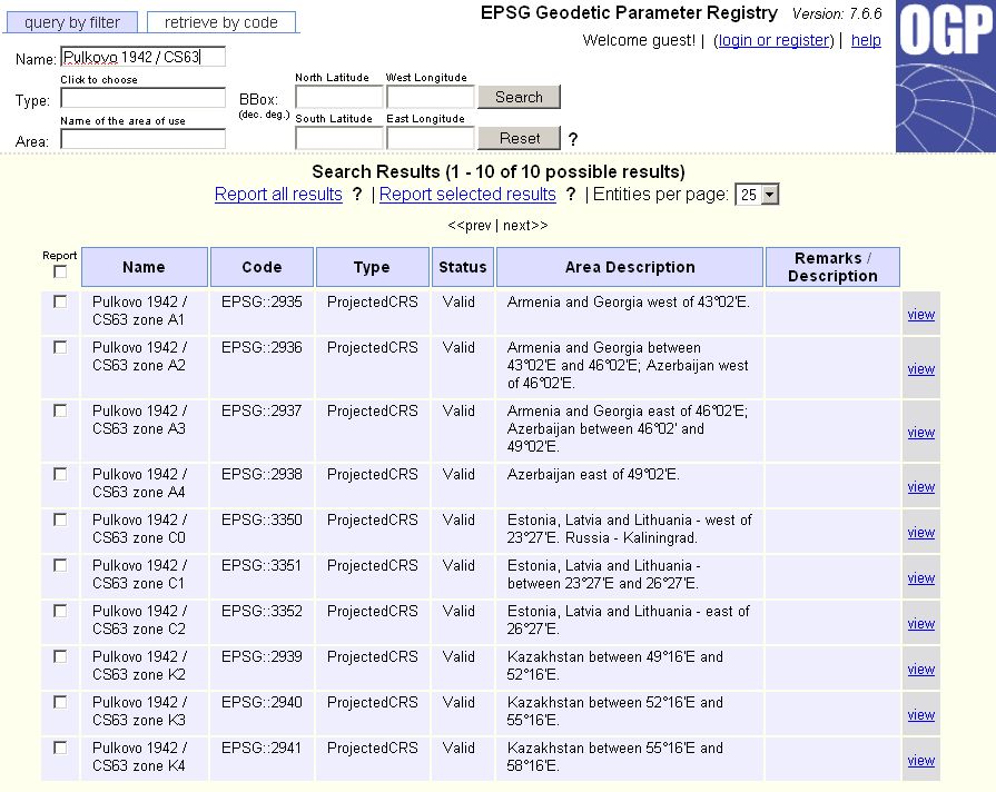

Просто загадка зачем г-н Донецков на этой же странице привел полу-официальные данные по Эстонии viewtopic.php?f=34&t=2913&p=41047#p37822 ?
Эстония - одна из Советских республик, на территории которых вводилась СК-63. Причем не единственная, в которой данные по СК-63 были раскрыты. Того же мнения придерживается EPSG Geodetic Parameter Registry Version: 7.6.6 , в которой описаны области А, С, К.
Я бы дал ссылку на саму проекцию, но вот не знаю способа - приходится каждый раз искать их через главную страницу поиском.
