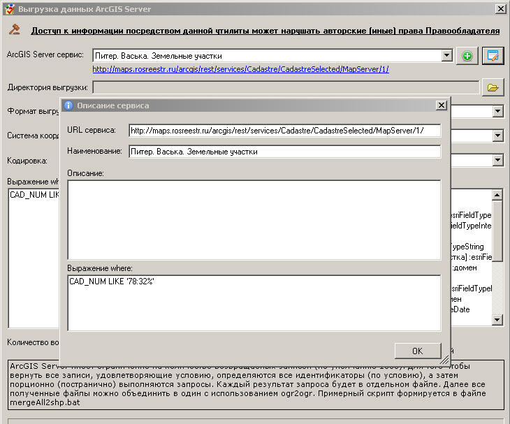

SergeyRyzhkov писал(а):Насчет кодировок - трудно мне проверить с кодировками
Slinger писал(а):2) Кодировка я так понимаю только для kmz/kml ? Кабы json всё равно принудительно выгружается в UTF-8.
Может быть в этом дело? Я выгружал в geoJSON, видел там UTF-8.
SergeyRyzhkov писал(а):предыдущие файлы перезаписывались - обидно получилось. Поэтому так сделал.
Обычно вставляют предупреждение, что "Файлы ... существуют. Перезаписать?"
И мне по-прежнему не хватает сохранения текстов запросов.

По мере возможности сделаю небольшое дополнение. Для добавления и редактирования URL, запроса

SergeyRyzhkov писал(а):По мере возможности сделаю небольшое дополнение. Для добавления и редактирования URL, запроса
Обновил версию...
