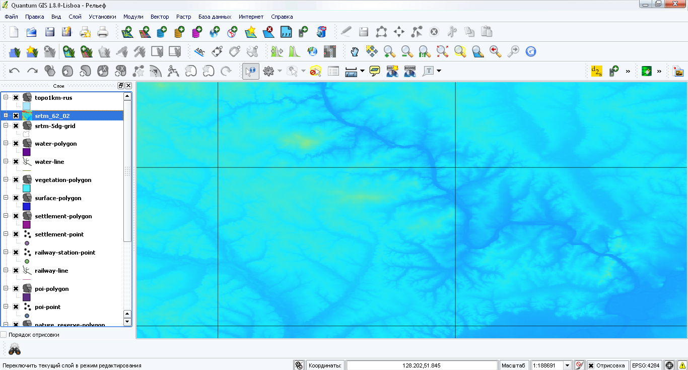

Странно. Это отдельный вопрос. НЕ знаю как по научному, но попробуйте нажать на все эти кнопки по очереди. Какая то да должна помочь.
- Нажмите.png (5.87 КБ) 11115 просмотров

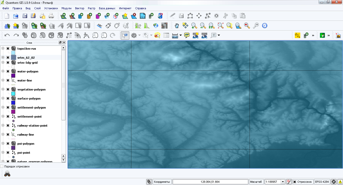

Поколупавшись с цветом и выбрав "псевдоцвет" получил вот это... на градации серого он ничего кроме серого слоя не показывает.
- Новый рисунок (34).jpg (574.33 КБ) 11113 просмотров

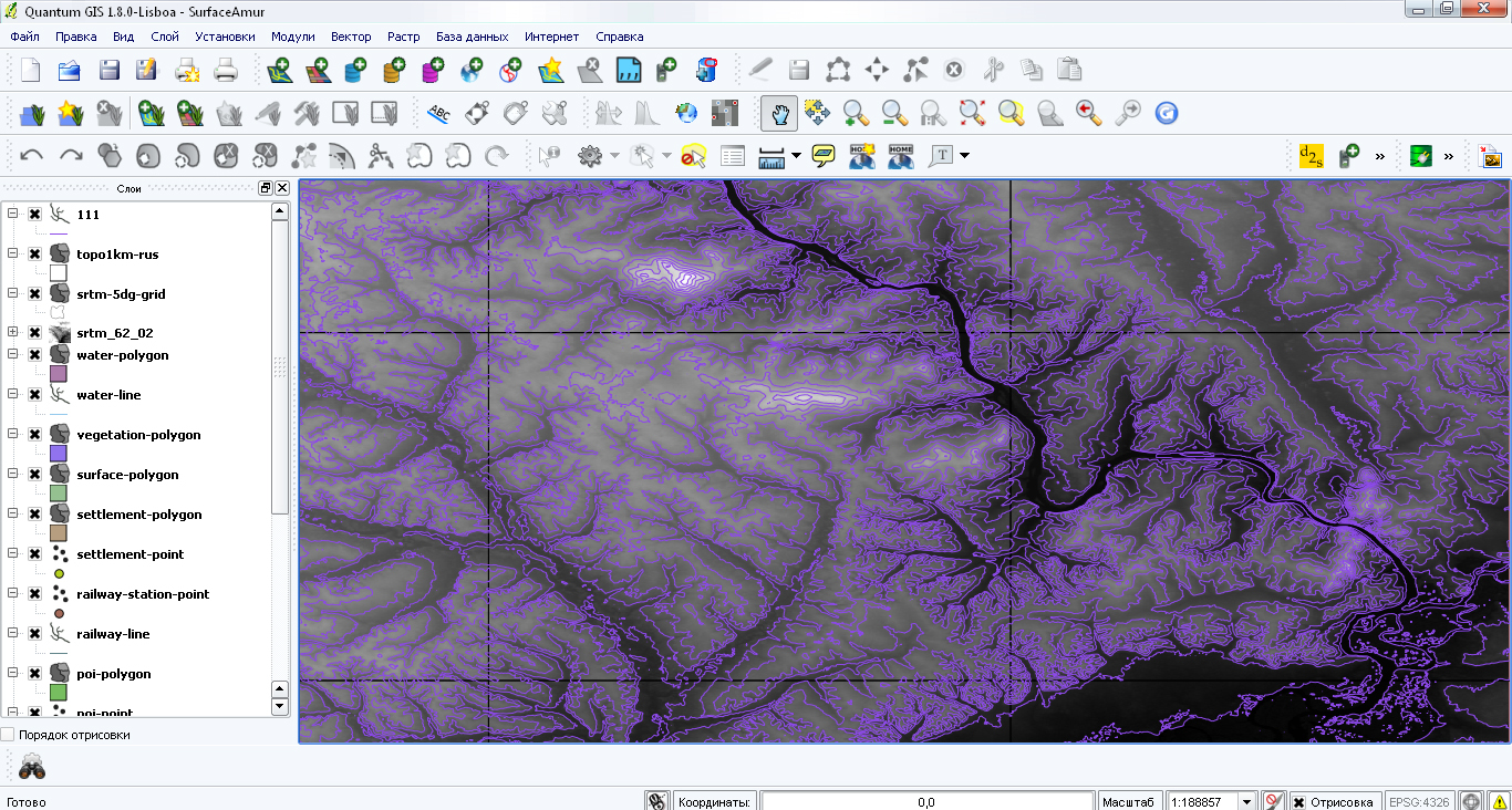

Re: Подскажите плиз
Вот что вышло. И да определил, центральный сектор весь "мой"
- Результат.jpg (484.22 КБ) 11106 просмотров

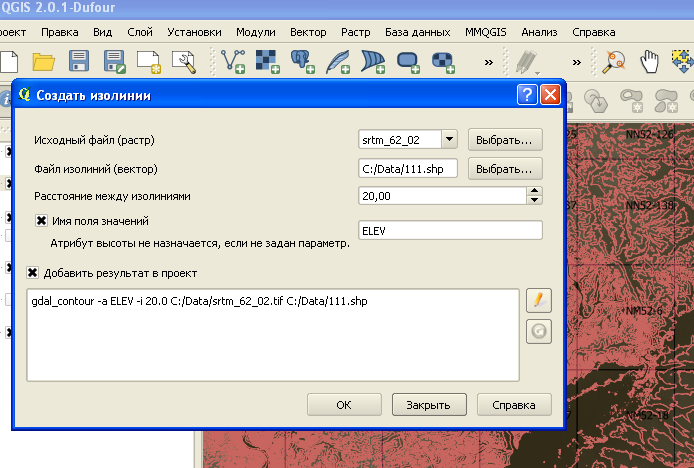

1. Можно сначало обрезать растр а можно потом(сделаем потом)
2.Растр-Извлечение-Создать изолинии.(лучше в имени пути к папке не использовать кирилицу и раст должен быть в корне(тут не уверен))
- Изолинии.png (147.14 КБ) 11103 просмотра

Re: Подскажите плиз
Закройте вообще все и откройте поучившийся шейп файл. Думаю его почистить адо и конвертировать куда Вам надо(это не ко мне)
