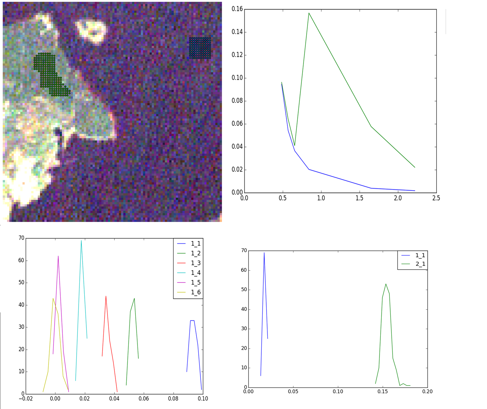

Сообщение gornak » 24 янв 2016, 17:40
написал небольшой скрипт, работающий с CSV данными получаемыми extract_values
основная идея - быстрая визуализация радиометрически откалиброванных значений извлекаемых по
точечному shp файлу(файлам) из загруженных (не обработанных пользователем) данных Landsat 8,7,5 ТМ,4 ТМ... из архива USGS
радиометрическая калибровка
по алгоритмам из статьи http://wiki.gis-lab.info/w/[u]Коррекция ... ов_Landsat[/u]
на данный момент:
на выходе- построение спектральных профилей по 1 или нескольким точечным shp на одном графике
-построение гистограмм распределения значений 1 или нескольких растров для 1 или нескольких точечных shp на одном графике
-возможность отражать значения DN и reflectance(необходим MTL)
необходимы numpy и matplotlib
пример результата на картинке:
слева направо, сверху вниз
-синтез 321 ландсат 7 с двумя точечными shp- вода и лес
reflectance
-спектр 1-го и 2-го shp на одном графике
-гистограмма 1-го shp(6 каналов)
-гистограмма 4-го канала 1-го и 2-го shp на одном графике
тестовые данные и скрипт в приложении
