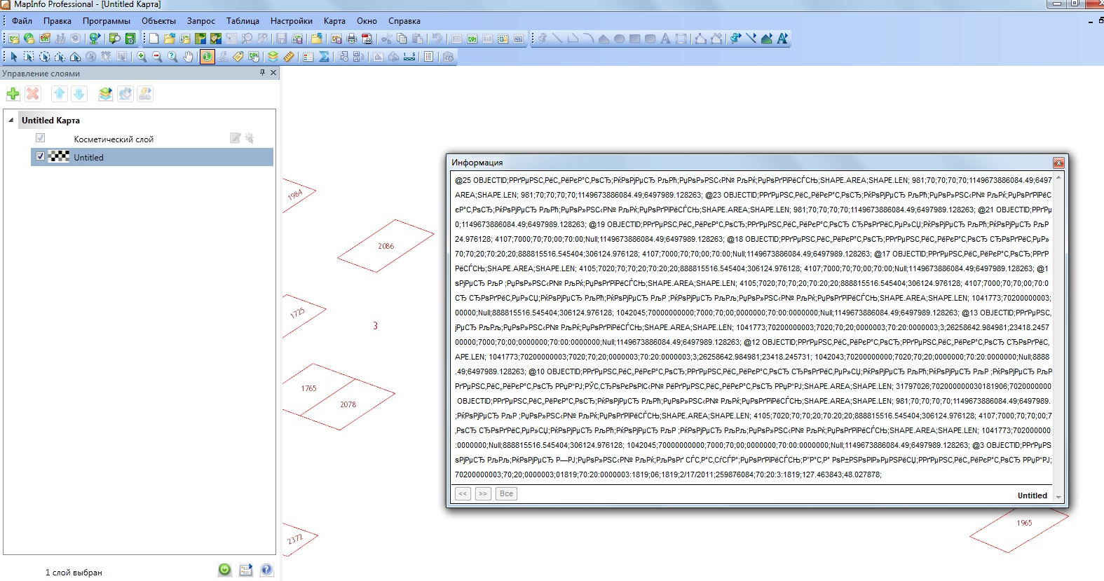

Подскажите пожалуйста как в MapInfo подключить эту кадастровую карту? у меня при запросе информации по участку выдает всякую белеберду и саму карту обрезает, вся восточная часть начиная с Красноярского края невидна.

Аналогично, в MapInfo через WMS не видно азиатской части РФ.
а по запросу информации странно, что вообще что-то отображается, т.к. по хорошему на экране растр...

Ну это ж WMS, что-то такое типа getfeatureinfo было... Если предусмотрено отображение информации, значит способ есть!
При правильных параметрах расхождение по Хабаровскому району не превышает 0,8м. проверено на достаточно большой территории. Думаю, расхождение будет разным в разных регионах. Причем сильно разным :)

Информация в gvSIG тоже не отображается, а вот в QGIS всё отлично.

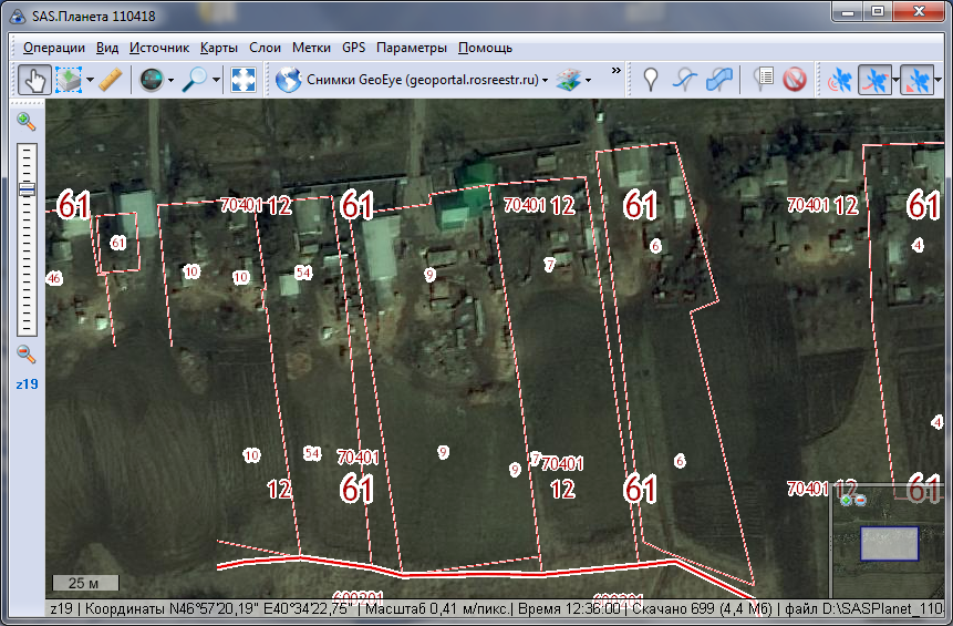

На геопортале росреестра снимки начали появляться
http://geoportal.rosreestr.ru/
http://geoportal.rosreestr.ru/catalog/s ... 74D83%257D
Image 10.png (545.09 КБ) 15163 просмотра

p.s. если не ошибаюсь - появиля доступ к геопорталу росреестра из SASPlanet?
что-то в https://bitbucket.org/garl/plus.maps/downloads я не нашел соответствующего zmp...
