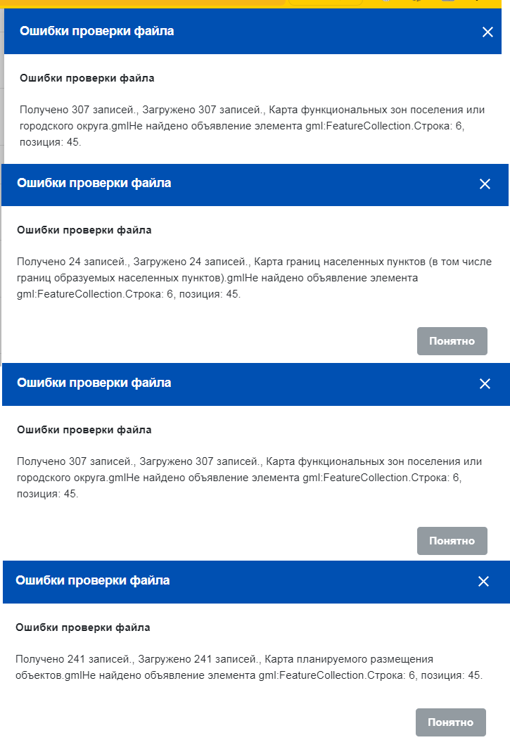

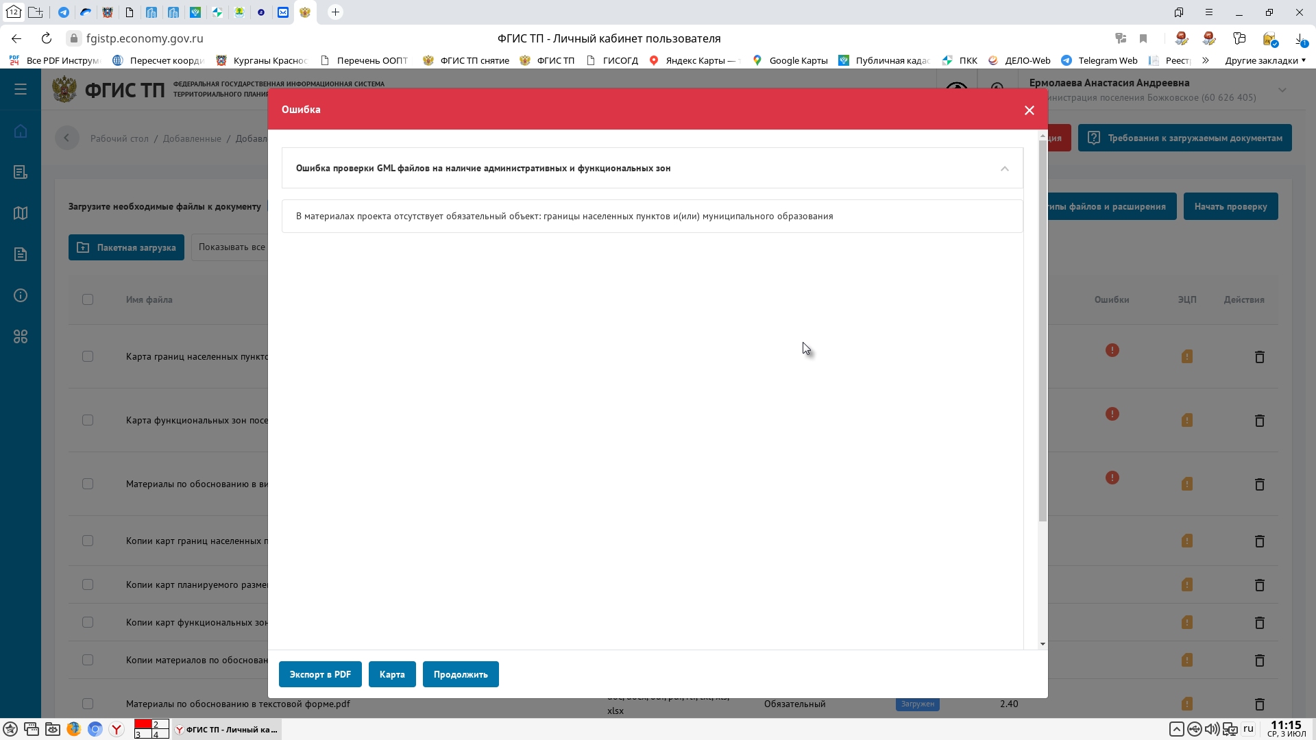

Добрый день! Прошу пожалуйста помощи в разъяснении ошибок при загрузке ГП сельского поселения. Играюсь уже больше 2х месяцев
Загрузили проект Генплана, система упорно ругается на GML файлолы "Ошибка проверки GML файлов на наличие административных и функциональных зон - В материалах проекта отсутствует обязательный объект: границы населенных пунктов и(или) муниципального образования.
Перепроверили все по десять раз, все прописано.
При этом, если нажать на ошибку конкретного файла пишет:
Получено 24 записей., Загружено 24 записей., Карта границ населенных пунктов (в том числе границ образуемых населенных пунктов).gmlНе найдено объявление элемента gml:FeatureCollection.Строка: 6, позиция: 45.
Получено 307 записей., Загружено 307 записей., Карта функциональных зон поселения или городского округа.gmlНе найдено объявление элемента gml:FeatureCollection.Строка: 6, позиция: 45.
Получено 241 записей., Загружено 241 записей., Материалы по обоснованию в виде карт.gmlНе найдено объявление элемента gml:FeatureCollection.Строка: 6, позиция: 45.
Получено 241 записей., Загружено 241 записей., Карта планируемого размещения объектов.gmlНе найдено объявление элемента gml:FeatureCollection.Строка: 6, позиция: 45.
То есть, во всех четырех GML файлах полностью загружаются все записи, но при этом система не дает "Продолжить"
Тех.поддержка никакой помощи не оказала...

Ivan1993
- Сообщения: 67
- Зарегистрирован: 02 июл 2023, 13:55
- Репутация: 61
- Откуда: Россия
Re: Помощь загрузки генплана в ФГИС ТП
По поводу ошибки с "отсутствием" границ населенных пунктов/муниципальных образований по своему опыту скажу следующее: система по всей видимости ожидает, что у Вас в карте границ населенных пунктов содержится только слой AdmBorder.
Я как-то относительно недавно пробовал в тестовом режиме загружать векторную карту с границами населенных пунктов и поселения, которая включала следующие слои: AdmBorder, AdmeMO, AdmeNP, LandUse (в части земель населенных пунктов). При проверке система выдала мне такое же сообщение об ошибке. После чего я удалил все слои кроме AdmBorder и загрузил карту повторно - ошибки не было. Также отмечу, что gml-файлы я делал в соответствии с актуальной xsd-схемой, в том числе применял GML версии 3.2
