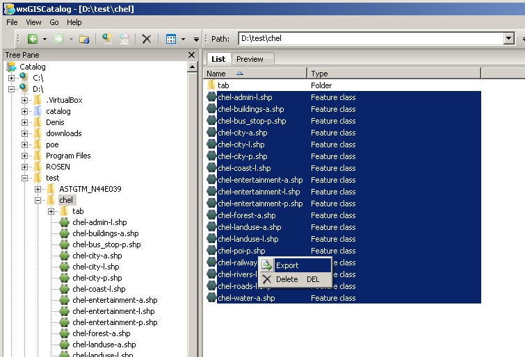

Bishop писал(а): Можно сразу несколько шейпов выделить и нажать экспорт. Папку не экспортирую целиком, т.к. там могут содержаться вектора в разных форматах.
Пробовал вроде как не получалось выделить :(
Bishop писал(а): От Sim поступило предложение по сортировке по типу в режиме содержимого, как раз позволит сортировать и экспортировать в соответствии с типами.
Т.е. ? это прям в вашей программе выделять сортировку и разбиение по таблицам в зависимости от содержимого столбца ? было бы круто ) жду с нетерпением ) а пока будем обходиться скриптами )
Re: Данные OpenStreetMap в shape формате
Добавлено: 17 май 2010, 14:15
Дмитрий Барышников
AlienPulsar писал(а): Пробовал вроде как не получалось выделить :(
Множественный выбор
Все работает, вроде!?
AlienPulsar писал(а): Т.е. ? это прям в вашей программе выделять сортировку и разбиение по таблицам в зависимости от содержимого столбца ? было бы круто ) жду с нетерпением ) а пока будем обходиться скриптами )
Имелось в виду от типа файла (shp, tab, km)
Но над этим тоже стоит подумать.

а научите меня несколько KML экспортировать в MIF. У меня они по одному плохо экспортируются, т.к. открываются "внутрь", а по два и больше - вообще никак.
Re: Проект wxGIS
Добавлено: 05 сен 2010, 13:39
Дмитрий Барышников
Выделяете несколько kml и выбираете export. Открывается диалог выбора папки(!) куда складывать результат и тип выходного файла. Каждый kml раскрывается по слоям его содержащим - и для каждого слоя создается выходной слой. Если у вас внутри нескольких kml все слои одинаково называются, то происходит перезапись и остается только последний mif/mid.
Если такое поведение считаете некорректным, жду предложений по правильному поведению программы в этом случае.
Если вам преобразовать надо срочно, то готов попробовать внести исправления в соответствии с вашей логикой и отослать бету исправленного дистрибутива (в личку или на почту).
