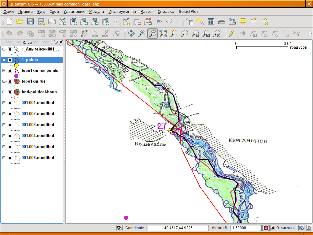

SS_Rebelious:
во время векторизации выставляйте такой масштаб, при котором чётко видны пиксели растра
Я вот, честно, сомневаюсь в такой необходимости.. Например, у меня растры привязываются не очень (те самые так напугавшие некоторых граждан "сотни метров") -- зачем для оцифровки такая точность? Проясните, если это важно :)
Кстати, как понимать зачеркнутую линию границы? Я так до конца и не понял.
Прикладываю скрин своей QGIS с масштабом 1:50 000 как пример (не)точностей..

amuriy писал(а):Я вот, честно, сомневаюсь в такой необходимости.. Например, у меня растры привязываются не очень (те самые так напугавшие некоторых граждан "сотни метров") -- зачем для оцифровки такая точность? Проясните, если это важно :)
Это действительно не так важно (я про точнось) - просто при таком масштабе (около 1:15 000) хорошо видны исправления на карте (зачёркнутые границы), при более мелком их легко пропустить, так как перечёркивания и исправления незаметны. У Вас, как раз, регулярно векторизуется перечёркнутая граница ;-)

Сообщение Александр Мурый » 07 фев 2010, 22:48
Признаю свою вину, исправлюсь.. :) Я думал, что линии "со штрихами" носят более насыщенную смысловую нагрузку.. Бывает.
