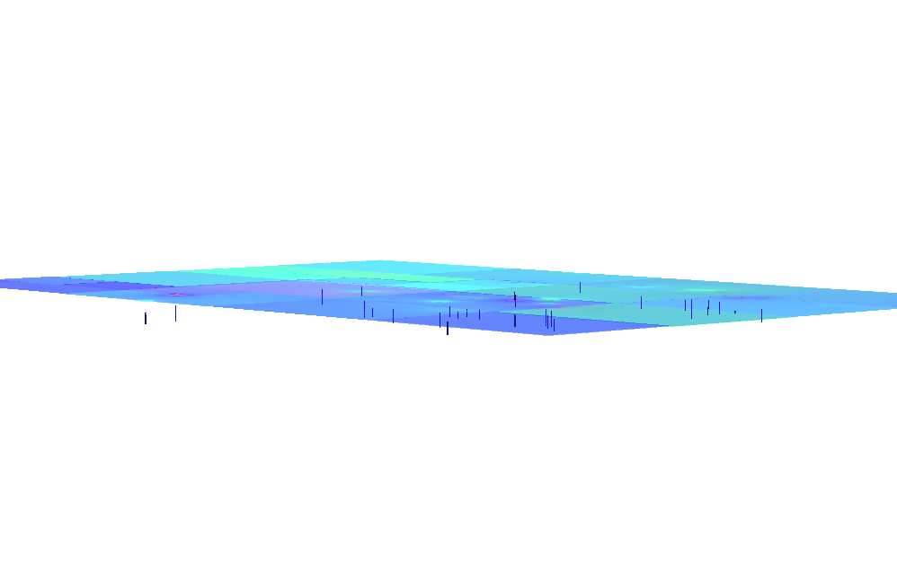

А пока немного:
- с помощью r3.to.rast делаем серию растров-разрезов (получилось 40 штук, т.к. depth=40 в параметрах региона)
r3.to.rast input=supertest_g3d output=supertest_slices
Затем:
nviz vol=supertest_g3d
Добавляем векторные точки, верхний и нижний "разрезы"
