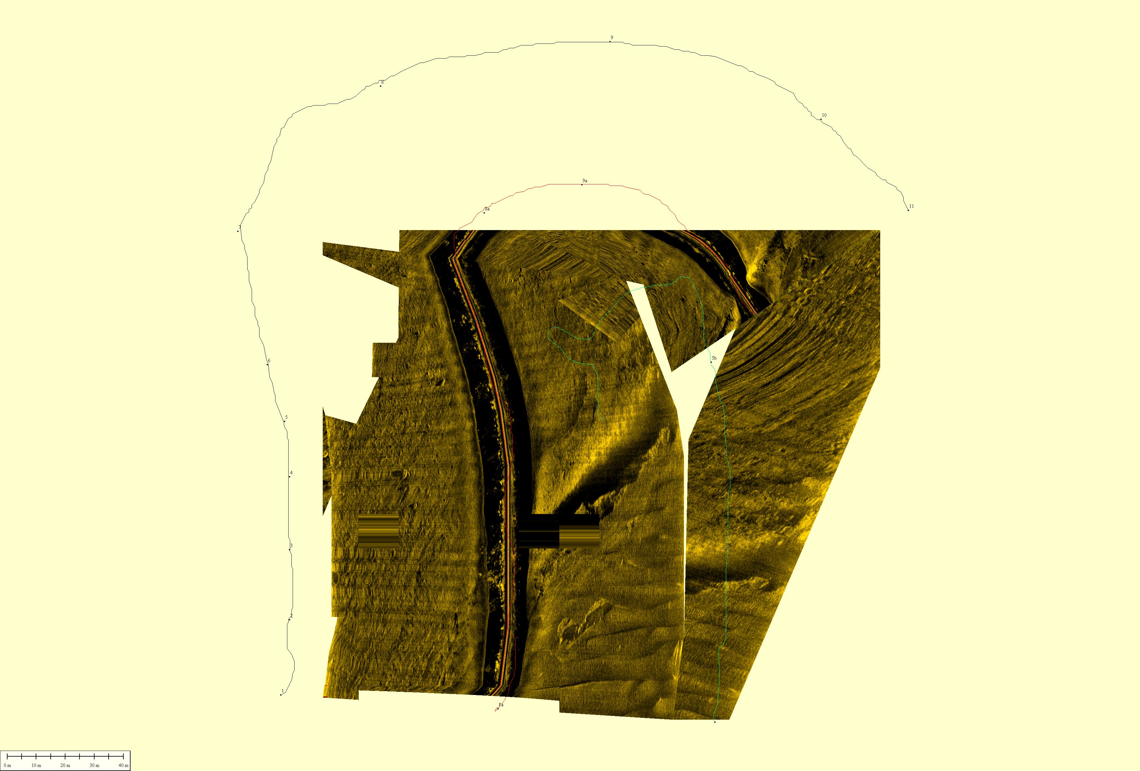

Re: Как создать GeoTiff
Добавлено: 17 окт 2025, 21:58
whale
Столкнулся с проблемами при повороте, если поворачивать плавно все более менее,
если резко то части скана перекрываются и получается ужас, как нить можно решить проблемму ?
На фото представлены линии через реперные точки (по краям и центру всего 33 точки)
geo поворот.jpg (741.3 КБ) 4905 просмотров
Добавлено: 18 окт 2025, 12:19
whale писал(а):
17 окт 2025, 21:58
меня не покидает ощущение, что или вы чего-то недоговариваете, либо что-то не то делаете.
Судя по словам "судно" и "курс", у вас что-то типа сканов поперек судна (сонар?), при этом судно движется и меняет ориетацию. Так вот эти сканы и нужно трансформировать в мировую систему, а не картинки создавать, а потом с ними мучиться. И отображать эти сканы сразу на "холст" (пустой растр в нужной проекции). Либо делать это в приборе, либо вываливать сканы наружу (с информацией об ориентации и пр.), а потом обрабатывать. Примерно так делают для снимков с легких скнирующих спутников, которых постоянно болтает по всеми осям. Т.е. там картинка собирается прямоугольная, но у каждой строки (группы строк) свои элементы ориентации, потом из этих строк собирается картинка.

Добавлено: 18 окт 2025, 16:23
AlexRomantsov
еще похоже на облако точек с профилографа (лидара по одной оси, на автодорожной лаборатории). Принцип обработки такого облака совсем иной, чем у автора, облака точек сшиваются сразу на весь маршрут, уравниваются, классифицируются, фильтруются- чистятся (от шума и артефактов). А потом хоть в 3d вид, хоть в модель, хоть в гис как облако, хоть в геотифф.

Добавлено: 18 окт 2025, 17:12
whale
gamm писал(а):
18 окт 2025, 12:19
Именно это я и делаю целых 3 страницы неужели не заметно ?
Добавлено: 18 окт 2025, 17:13
whale
AlexRomantsov писал(а):
18 окт 2025, 16:23
Я так и делаю, вопрос был в том что при повороте на маршруте такая вот проблема.
Добавлено: 18 окт 2025, 18:10
AlexRomantsov
менять методологию сканирования, как вариант. Как делает съемку БПЛА (самолет), например. Он не может повернуть на 90. А если и повернет - снимки и сканы в брак (тангаж, рысканье, курс не позволят обработать корректно и точно). Поэтому, прерывает съемку, делает петлю и заходит на маршрут с новым курсом, возобновляет съемку.
