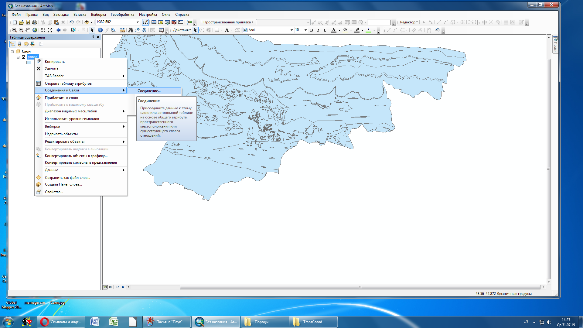

Ага! Понял. С петрушкой у меня всегда был напряг. Предлагаю. Создайте 2 таблицы в Excel(возраст, петр. особенности) на соотв. языках. А потом в Arc-е присоедините их к имеющейся таблице атрибутов. После чего удалите старые записи в столбце Age. Наверное, так. В любом случае сделайте эти 2 таблицы и выложите их.

tikhpetr, спасибо. Попробую. А как же сделать в арк мепе нижний или верхний индекс? На тех скрин-шотах помимо греческого и латинского алфавитов есть еще одна прелесть - это нижний или верхний индекс. Без этого тоже никак мне.
