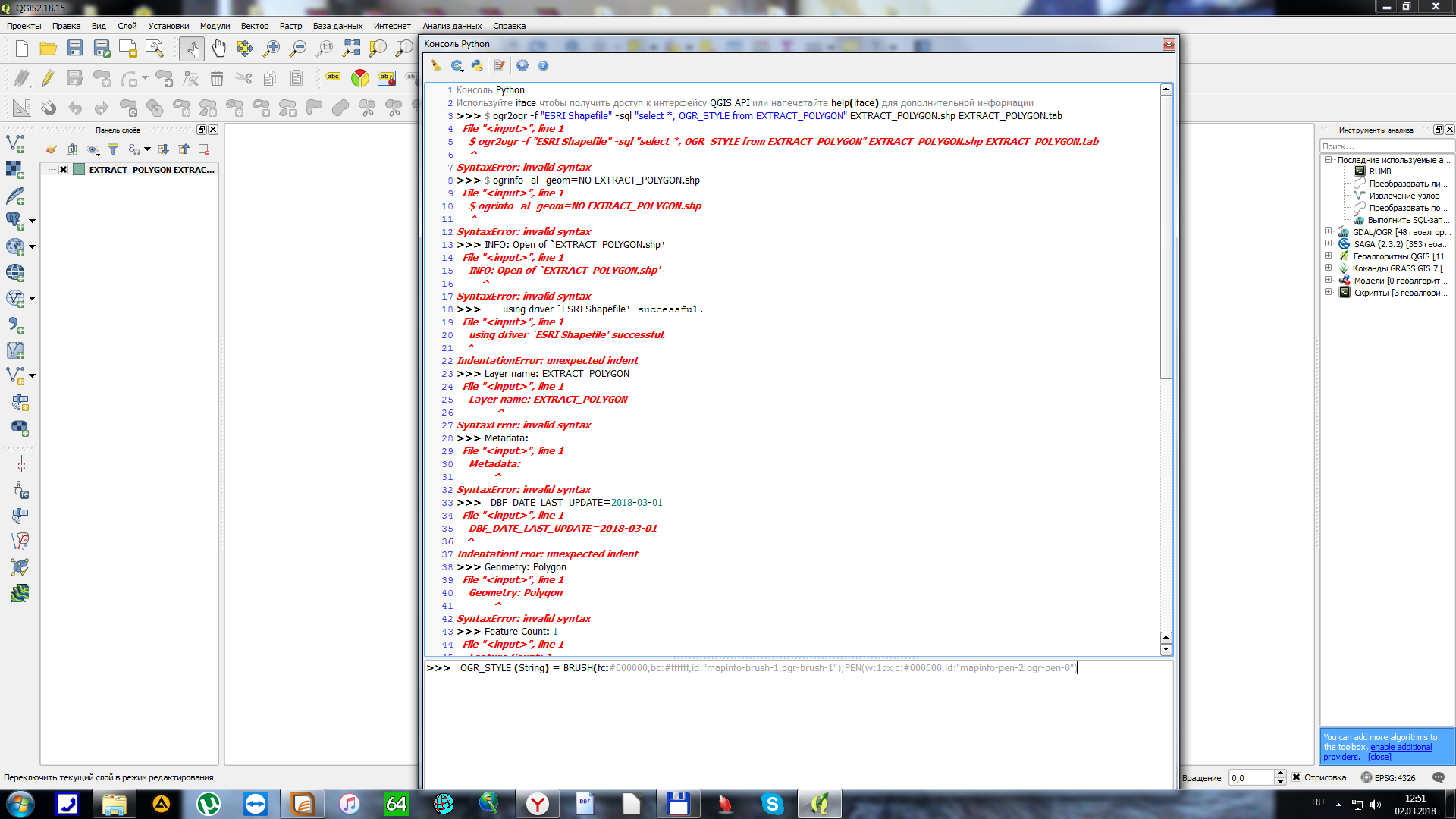

А в консоли вот так пишет, может с именами файла что то и еще что то добавить?

Я не про консоль Python, а про системную консоль (cmd, если вы на win). Ну да ладно, забейте. Давайте через GUI. Покажите скриншот окна аналогичный тому, что я привёл в последнем сообщении. Там после выполнения новый слой должен добавиться на карту, если стоит соответствующая галка.

После выполнении кода в SQL, окно закрывается и слой не появляется. А в консоли питона скрин выложен, там ошибки синтаксиса.

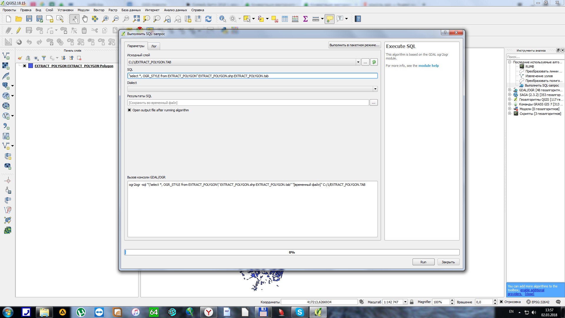

Ну и что вы вводите в поле SQL? Я разве так писал? На мой скриншот посмотрите.

Ну с созданием поля OGR_STYLE с помощью SQL запроса разобрался. Что дальше?

Интересно, запрос пару раз сработал, поле добавилось, а потом с другим файлом попробовал и опять перестало работать...

Пробел надо было убрать между select' ом и звездочкой :). Примечательно, что создаётся слой, в котором меньше полигонов и соответственно в таблице меньше записей.

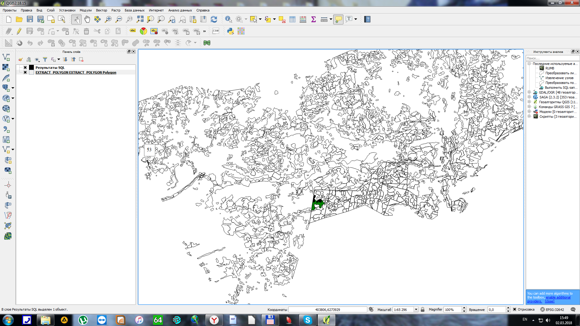

Сообщение wwwisaev » 02 мар 2018, 13:55
Вот что получается, почему то не все полигоны отрисовываются в созданном shp файле, подскажите, в чем может быть проблема?

wwwisaev писал(а):
02 мар 2018, 13:55
Для избежания игры в угадайку, выделите небольшой фрагмент, где такое произошло, в mapinfo убейте все, за его пределами и выполните экспорт еще раз.
Если результат будет тем же, то выложите оба комплекта, что бы отвечающие могли иметь доступ к предмету.
PS
Возможны разные варианты, на пример что часть записей была не полигоны, а что то еще.
