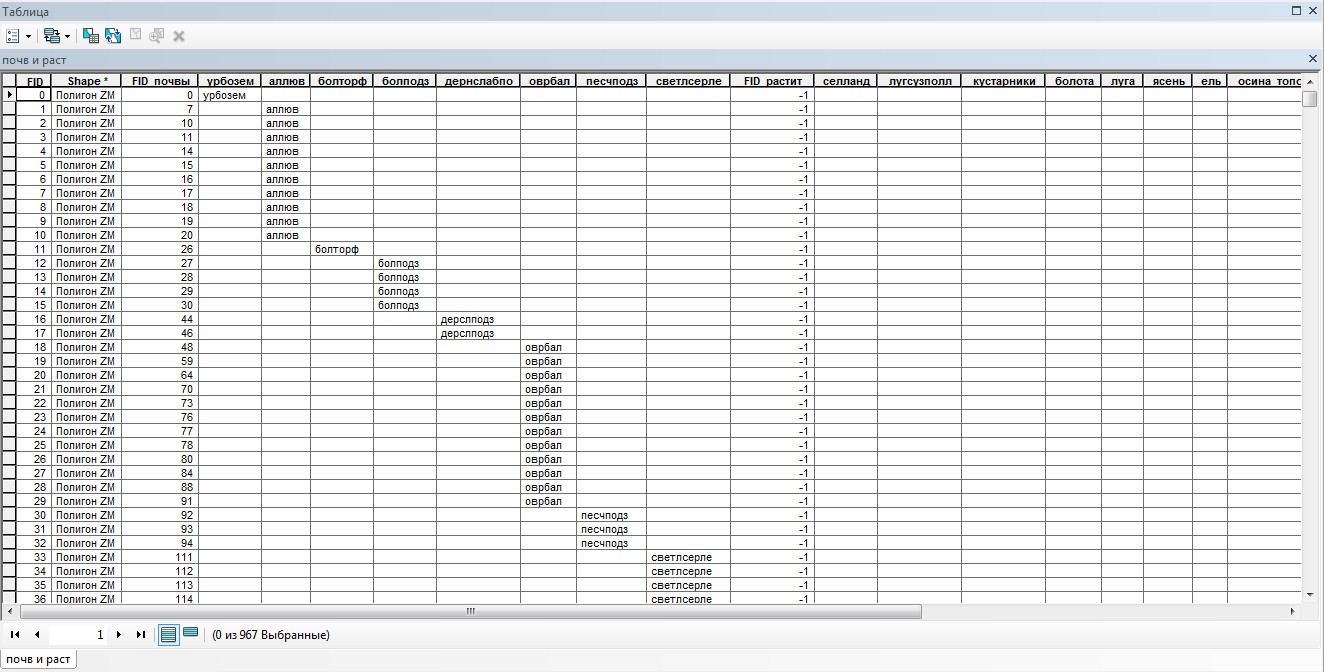

Наконец решил. Дело в том что я все слои делал в MapInfo. В атрибутах всё писал на русском. Некоторые строки оставлял пустыми. Сейчас на русском же заполнил всю таблицу, переименовал шапку таблицы (напр.: было Поле1, а написал луга). Экспортировал в shp. Открываю в ArcMap-е, а там поля по другому получились (см. скрин). Далее все слои проецировал пакетно в одну проекцию и дальше следовал совету Ariki: "Вам следовало бы пообъединять (Merge) слои (растительность с растительностью, почвы с почвами - в идеале каждый слой должен покрывать всю территорию), а потом применить Identity". Притом название папки, где хранятся слои, на русском, и названия слоёв на русском же. Делал не в БГД. Как из мультфильма "Грибок теремок" победила дружба :). Всем спасибо.

Ariki
Странная у вас организация данных. Я как-то по-другому себе это представлял, думал, все типы почв должны быть в одном поле. Впрочем, я довольно-таки далёк от ландшафтоведения. Интересно, что вы дальше с этим делать будете.
Полагаю, не одному мне было бы любопытно взглянуть, как выглядит результат на карте.

Лев
Карту выложить конечно не буду т.к. территория большая и не читаема будет, а фрагмент карты с усл. обозн-ми постараюсь выложить. Последовательность описания урочищ будет по комплексному методу (как описана выше), а табл. "почв и раст" (см. скрин) это как пример. Но получилось правильно...
