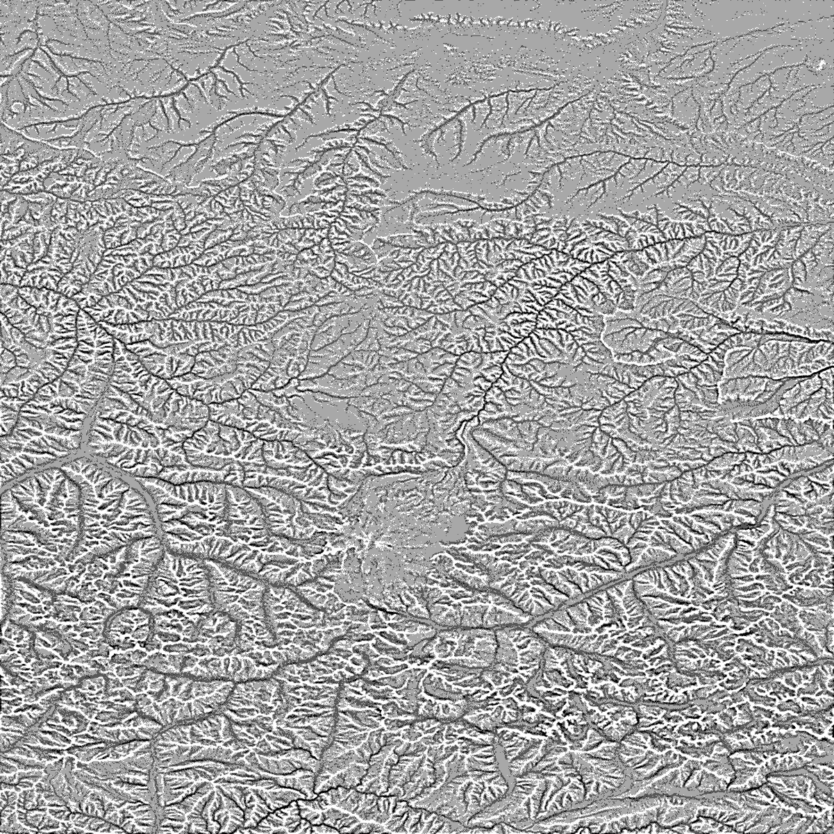

У меня вот был под рукой только "старый", C-band с разрешением 90 метров, но для проверки характера данных на предмет жуткой размытости от многократного фильтрования, годится.
Взял квадрат, куда попадает Эльбрус (N43E042)
Нормализовал, перевел в 8 бит
Сделал wavelet-разложение с периодом 1,2,4,8 пикселей.
Далее - статистика:
Частотный план с периодом 1 пиксель, гистограмма (первый столбец - количество пикселей с таким значением, на то, что статистика для RGB, а не для градаций серого - забейте):
   1325112: (  0,  0,  0)
    114470: (  1,  1,  1)
      2737: (  2,  2,  2)
        75: (  3,  3,  3)
         6: (  4,  4,  4)
         1: (  5,  5,  5)
Распределения:
      min: 0 (0)
      max: 5 (0.0196078)
      mean: 0.0833319 (0.000326792)
      standard deviation: 0.283828 (0.00111305)
Частотный план с периодом 2 пикселя, гистограмма:
        19: (124,124,124)
       591: (125,125,125)
     25718: (126,126,126)
    331700: (127,127,127)
    791003: (128,128,128)
    252185: (129,129,129)
     35997: (130,130,130)
      4652: (131,131,131)
       496: (132,132,132)
        35: (133,133,133)
         5: (134,134,134)
Распределения:
      min: 124 (0.486275)
      max: 134 (0.52549)
      mean: 127.969 (0.501839)
      standard deviation: 0.783674 (0.00307323)
Прекрасно видно, что детали размером в один пиксель есть только в местах перегибов (хребет, дно ущелья)
Распределение однопиксельных деталей
Тут видно, что с двухпиксельными деталями. Сильно подозреваю, что с односекундным C-band - то же самое.
Распределение двухпиксельных деталей

а зачем переводить в 8 бит - вы же как раз убиваете детали. Кто мешает делать вейвлеты во float?
Re: Shuttle Radar Topography Mission 1 ARC Second Release
Добавлено: 09 янв 2015, 05:09
Конкретно мне мешает то, что я это делал в софте, который с 16-битными данными вейвлеты делать не умеет. Если у вас под рукой есть то, что сделает то же самое с 16bit fp - я буду рад посмотреть на совершенно строгий с научной точки зрения анализ.
Но я не вижу проблемы с этим, потому что хотя я убиваю количество градаций, форма гистограммы и процент содержания значащих пикселов существенно от этого не меняются. И дело даже не в этом, а в том, как эти детали распределены - они почти все на местах перегибов (то есть если размыть трехсекундный SRTM с радиусом пикселя в три, а потом построить по этому диаграмму кривизны, они все в области максимумов попадут).
То есть это все на уровне артефактов алиасинга и т.п.
Я не претендую на абсолютно строгое и научное исследование - это простой анализ качественных свойств.
Повторюсь, что у односекундного все куда лучше, при совершенно том же методе.
