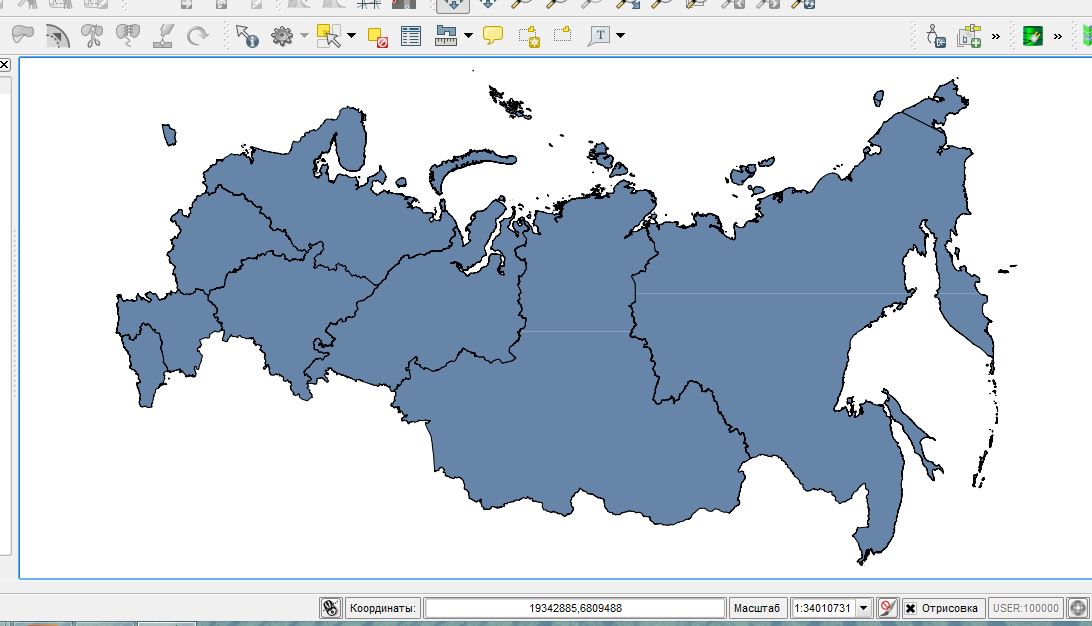

Здравствуйте! Скажите пожалуйста, есть ли возможность в этой проекции вернуть левую часть на место?

По-моему, дело не в проекции, а в данных. Они не правильные. Координаты в центре России не должны быть равны -179 - это район Камчатки. Хотя на 100% утверждать не могу, уж больно проекция "особенная" - OSGB 1936 на Airy_1830.

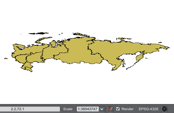

Пока вот что получилось сделать....

Есть ощущение что она как то повернута что ли?
Re: Проблема отображения границ РФ в WGS84
Сообщение Александр Мурый » 10 апр 2013, 17:19
33Evgenyy33 писал(а):Есть ощущение что она как то повернута что ли?
Ну и в чём проблема? Проекция-то была сохранена, как я понял по получившимся у вас данным.
Откуда, если не секрет, такие странные координаты в такой редкой проекции?
Сообщения: 2243
Сообщение Игорь Белов » 10 апр 2013, 17:21
Эт-точно. Проекция карты не соответствует заявленной.

Я ее вручную двигал в Global Mapper. А есть возможность в qgis повернуть ее немного?) Или другой вариант....
