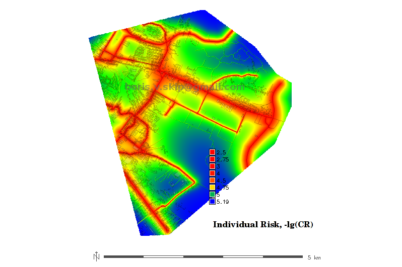

Re: Интерполяция линейных обьектов
Добавлено: 27 янв 2013, 20:14
SBoris
Вот и обещанный результат.
Методика рассчёта ISC EPA(Environmental Protection Agency) US. Risk assessment.
Ещё раз всем спасибо.
Добавлено: 27 янв 2013, 20:21
Поздравляю с результатом :) Делалось с помощью <r.grow.distance>?
Было бы отлично, если бы вы написали небольшую заметку сюда в раздел "Статьи" о том, в чём суть методики, для каких задач она подходит и как это проделать в GRASS. Пока свежо в памяти :)
Добавлено: 27 янв 2013, 21:20
rhot
SBoris писал(а):Вот и обещанный результат.
Классно получилось!..
Добавлено: 27 янв 2013, 22:02
SBoris
amuriy писал(а):Поздравляю с результатом :) Делалось с помощью <r.grow.distance>?
Да. Есть скрипт для второй части работы. Первую делал руками. "Лень -двигатель прогресса". Там растры расстояний от линейных обьектов были нужны.
amuriy писал(а):Было бы отлично, если бы вы написали небольшую заметку сюда в раздел "Статьи" о том, в чём суть методики, для каких задач она подходит и как это проделать в GRASS. Пока свежо в памяти :)
Я где-то в этом направлении работаю. Думаю, статейка обязательно будет, вот только это дело времени.
