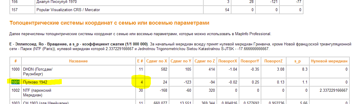

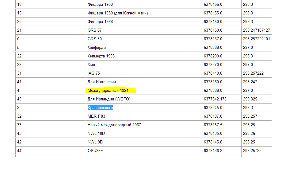

Скриншоты справки (версия 10 и 11 Mapinfo в этом не отличаются, на более старых не смотрел):
раздел "Топоцентрические системы координат с семью или восемью параметрами"
help MI-1.PNG (39.38 КБ) 11877 просмотров
Раздел "Местные системы координаты и проекции"
help MI-2.PNG (41.01 КБ) 11877 просмотров
Вероятно - ошибка в справке. Там еще и "КраССовский"...

Скорее "косяк" именно в справке, т.к. на сайте разработчика в ранее приведенной ссылке Красовский, жда и при открытии любой таблице MapInfo в том же QGIS создается новая СК в Пользовательских СК в формате proj.4, из которой ясно, что эллипсоид Красовского...
